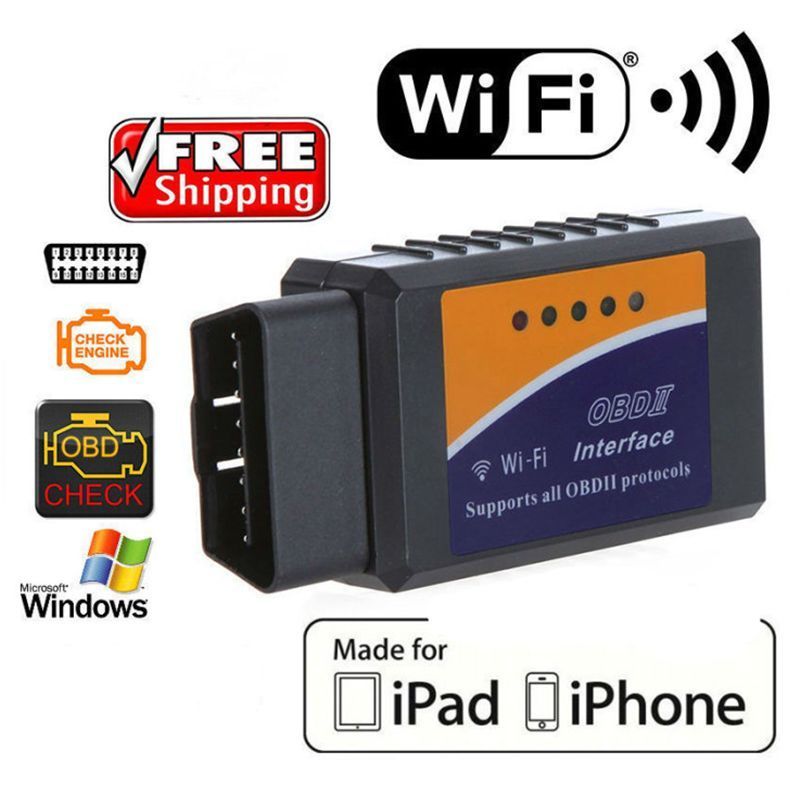

Ищу читалку, смотрю есть мини ELM327 и обычный ELM327. Кто нибудь знает функционал у них одинаковый ли?
вот такой мини у меня есть, Lincoln Navigator мой не читает, а мзду читал!

это получается, что VCM2 и покупать не нужно ? у меня OBD2 с WIFI
