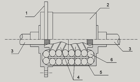

Устройство таких дифференциалов довольно простое и принципиально ни чем не отличается от устройства обычного открытого дифференциала. Для создания дополнительного трения, между полуосями и чашкой дифференциала добавлены комплекты блоков фрикционных пластин (которые помечены на картинке справа красными точками). Именно поэтому, подобные дифференциалы часто именуют "friction based LSD". Довольно часто, фрикционные блоки подпружинивают. Когда начинается забегание одной из полуосей (буксование колеса), дифференциал перераспределяет крутящий момент в пользу отстающей полуоси за счет момента трения на фрикционных пластинах. Данный тип блокировки имеет очень большой недостаток – под действием трения пластин дифференциал препятствует возникновению даже небольшой разницы в угловых скоростях полуосей (которая необходима в поворотах), что негативно влияет на управляемость автомобиля, а так же на расход покрышек и топлива. В связи с этим, коэффициент блокировки данных дифференциалов обычно выбирают небольшим (иначе, автомобиль будет иметь неадекватную управляемость на дороге). Тем не менее, для автоспорта выпускаются модели таких дифференциалов с довольно высоким конструктивно заложенным трением пластин и соответственно высоким коэффициентом блокировки. Помимо вышеперечисленных недостатков, можно выделить еще один – срок службы фрикционных блоков в таких дифференциалах небольшой и со временем, фрикционные блоки изнашиваются, снижая тем самым коэффициент блокировки дифференциала. Для всех friction based дифференциалов необходимо применять специальное масло, которое содержит присадки, обеспечивающие нормальную работу фрикционных блоков. Данные дифференциалы штатно устанавливаются в задний мост многих внедорожников - Toyota 4Runner (Hilux Surf), Toyota Land Cruiser, Nissan Terrano, Kia Sportage и.т.п.
3.2.2 Самоблокирующиеся дифференциалы с гипоидным (червячным или винтовым) и косозубым зацеплением.
Это одна из самых интересных, эффективных, технологичных и практически применяемых форм блокировки дифференциалов. Принцип работы основан на свойстве гипоидной или косозубой пары "расклиниваться" . В связи с этим, основные (или все) зацепления в таких дифференциалах косозубые или гипоидные. Разновидностей конструкций не так уж и много - можно выделить три основных типа.
Первый тип производит компания Zexel Torsen. (T-1) Гипоидными парами являются шестерни ведущих полуосей и сателлиты. При этом каждая полуось имеет собственные сателлиты, которые парно связанны с сателлитами противоположной полуоси обычным прямозубым зацеплением. Следует отметить, что ось сателлита перпендикулярна полуоси. При нормальном движении и равенстве передаваемых на полуоси крутящих моментов, гипоидные пары "сателлит / ведущая шестерня" либо остановлены, либо проворачиваются, обеспечивая разницу угловых скоростей полуосей в повороте. Как только одна из полуосей начинает буксовать и крутящий момент на ней падает, гипоидные пары «полуось/сателлит» начинают вращаться и расклиниваться, создавая трение с чашкой дифференциала и друг с другом, что приводит к частичной блокировке дифференциала. За счет момента трения, дифференциал перераспределяет крутящий момент в пользу отстающей полуоси. Данная конструкция работает в самом большом диапазоне распределения крутящего момента - от 2.5/1 до 5.0/1. Диапазон срабатывания регулируется углом наклона зубцов червяка.
Автором второго типа является англичанин Rod Quaife. В данном дифференциале используются косозубые шестерни полуосей и винтовые шестерни сателлитов. Оси сателлитов параллельны полуосям. Сателлиты расположены в своеобразных карманах чашки дифференциала. При этом парные сателлиты имеют не прямозубое зацепление, а образуют между собой еще одну гипоидную пару, которая расклиниваясь, так же участвует в процессе блокировки (на картинке слева). Подобное устройство имеет и дифференциал True Trac компании Tractech. Даже у нас в России появилось производство аналогичных дифференциалов под отечественные автомобили УАЗ и.т.д. А вот компания Zexel Torsen в своём дифференциале T-2 предложила немного другую компоновку по сути, того же устройства (на картинке справа). Благодаря своей необычной конструкции, парные сателлиты соединены между собой со внешней стороны солнечных шестерней. По сравнению с первым типом, эти дифференциалы имеют меньший коэффициент блокировки, однако они более чувствительны к разнице передаваемого момента и срабатывают раньше (начиная от 1.4/1). Компания Tractech недавно выпустила мостовой torque sensitive дифференциал Electrac, снабженный принудительной электроприводной блокировкой.
Третий тип производится компанией Zexel Torsen (Т-3) и используется в основном для межосевых дифференциалов. Как и во втором типе, в данном дифференциале используются косозубые шестерни полуосей и винтовые шестерни сателлитов. Оси сателлитов параллельны полуосям. Планетарная структура конструкции позволяет сместить номинальное распределение крутящего момента в пользу одной из осей. Например, используемый на 4Раннере 4-го поколения дифференциал Т-3 имеет номинальное распределение момента 40/60 в пользу задней оси. Соответственно, смещен и весь диапазон работы частичной блокировки: от (front/rear) 53/47 до 29/71. В целом, смещение номинального распределения момента между осями возможно в диапазоне от 65/35 до 35/65. Срабатывание частичной блокировки обеспечивает 20-30% перераспределение передаваемых на полуоси моментов. Так же, подобная структура дифференциала делает его компактным, что в свою очередь, упрощает конструкцию и улучшает компоновку раздаточной коробки.
Вышеописанные дифференциалы очень популярны в автоспорте. Более того, многие производители устанавливают такие дифференциалы на свои модели штатно, как в качестве межосевых, так и межколёсных дифференциалов. Например, Тойота устанавливает такие дифференциалы как на легковые автомобили (Supra, Celica, Rav4, Lexus IS300, RX300 и.т.д), так и на внедорожники (4Runner (Hilux Surf), Land-Cruiser, Mega-Cruiser, Lexus GX470) и автобусы (Coaster Mini-Bus). Данные дифференциалы не требуют применения специальных присадок к маслу (в отличии от friction-based дифференциалов), однако лучше использовать качественное масло для нагруженных гипоидных передач.
