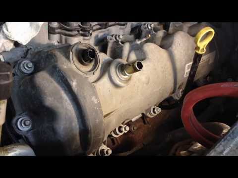

Посмотрел на фото клапанной крышки и вспомнил, на Линкольне 2003-2004 4 кл Donc и два распредвала - клапанная крышка больше, а 2005-2006 3 кл Sonc один распредвал и крышка меньше.
И то что сказали про свечи, то же в тему, менял свечи гемор, все таки лучше не выкручивать, а вдруг 3 кл не выкрутиться, а приборчика рядом нет.
По крайней мере на Линкольн Навигаторе 2 так.
