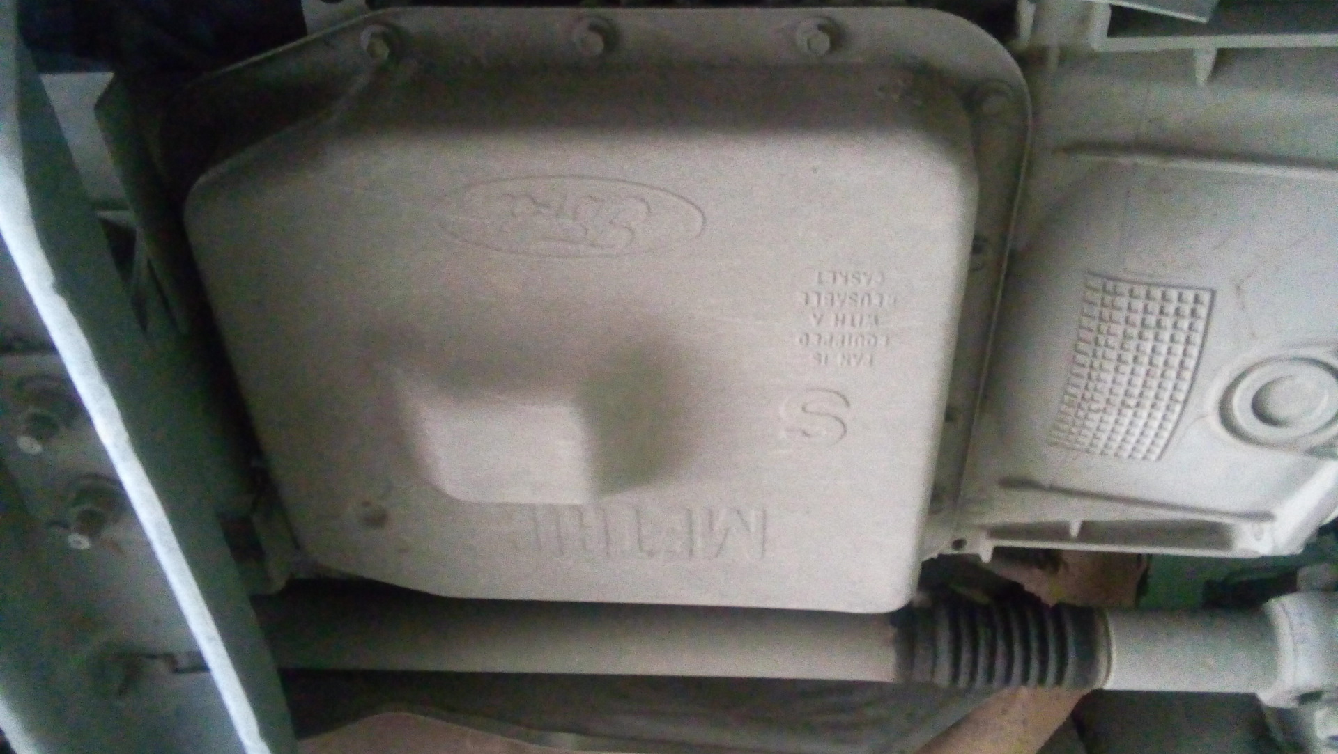

Отпишусь в чужой теме. Народ подскажите. У меня коробка 4R70? Дорест 1997 хлт форд экспедишен 4вд. Фоткы прикрепляю. И вопрос еще. При замене масла нужно ли какие адаптации и прочее скидывать? Есть ли в этих коробках какие настройки, которые нужно обновить? (Например может тормозную ленту нужно подтянуть.). Или просто меняем фильтр, льем новый декстрон мобил а320 и молимся, чтобы работало?

Расшифровка вашего номера на АКПП
F75P-МА - E40D
PRA-PAA1 - Сервисный номер
0039960 - Серийный номер
BD-6L04 - Дата выпуска 1996 ноябрь 04
Масло в оригинале xt-2-qdx Mercon 15.51 литра для 4х4
по каталогу Мобил
Был бы VIN по точнее сказал бы.

Спасибо. Вин
1FMFU18L6VLA63673
Эмм. Я думал в коробку идёт Mobil ATF™ 320, его планировал и в раздатку и в гур.

ваш фильтр
Раздатка тоже xt-2-qdx Mercon 1,9 литра
ГУР -E6AZ-19582-AA -2,3 литра
Вот сама коробка
