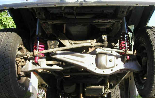

Здравствуйте вот хочу увеличить просвет на Дишине97го года.присмотрел подобный комплект.есть ли среди нас такие кто на практике опробовал сей комплект.поделитесь опытом советом.хочется узнать все плюсы минусы и стоит ли вообще заморочиться?спасибо http://www.ebay.com/itm/Zone-6-IFS-...Parts_Accessories&hash=item563e90cf90&vxp=mtr

плюс- правилный грамотный лифт, где ничего не перенагружается
минусы -цена, ну и немного потеряет в управляемости устойчивости, но без этого никуда при лифте
самое главное здесь определится а надо ли оно тебе и зачем

Ну просвет ты не увеличишь, так как эти подрамники останутся болтаться под днищем и будут цепляться за все складки местности. Мучился с таким год. потом выкинул. Минус в том (покрасней мере у меня так было), что при установки оного срезаются все штатные кронштейны подвески с рамы и вернуть все назад врятли получится. Кстати сделан он не из металла, а из пластилина.
MEHT
На фото не видно, но вешу как раз на подрамнике, если б не он, то был шанс выскочить самому.

висишь на смешных колесиках, к такому лифу надо 35-37 колеса иначе он бессмысленен и даже вреден

точно.торсионы останутся на той же высоте и еще и поперечная траверса к которой они крепятся.получается что этот комплект при своей цене фигня полная.так значит выход один?вкатывать жесткий мост.
МЕНТ.я 31 декабря тоже завис на этой поперечине все сидели за столом а я висел на пузе и 6 часов пытался сам себя освободить.хорошо один знакомый был трезвый и смог привезти мне лом чтоб долбить замерзшую землю и несколько досок и своим крузаком вызволил из плена.вот я и заинтересовался идеей лифта но так как перед независимый вариантов я так понимаю не много.а ты просто вернул все в стандартный вид или както по другому вышел из положения?
MEHT
ну колесики симекс 32-й на фото. А когда я с этим комплектом нае....я, то его снял и вкатил передний мост. Теперь вот так все выглядит.
МЕНТ.да шикарный аппарат получился. поделись опытом пожалста.от какого джипа мост?как с передаточным числом поступил?подойдет ли мне такой?какие подводные камни попадались?заранее спасибо
MEHT
мост от чирка, передаточное подобрал под родное, подводные камни это разболтовка на ступицах и получилось неудачное крепление клюшек моста, резина трет за них очень сильно. Проект пока заморожен, нет не времени не желания продолжать.
Тебе скорее всего нужно искать мост от биг бронко. Просто в фордах не селен, что и как там у вас. Может подойдет от К5-го. Короче нужно смотреть и думать.
