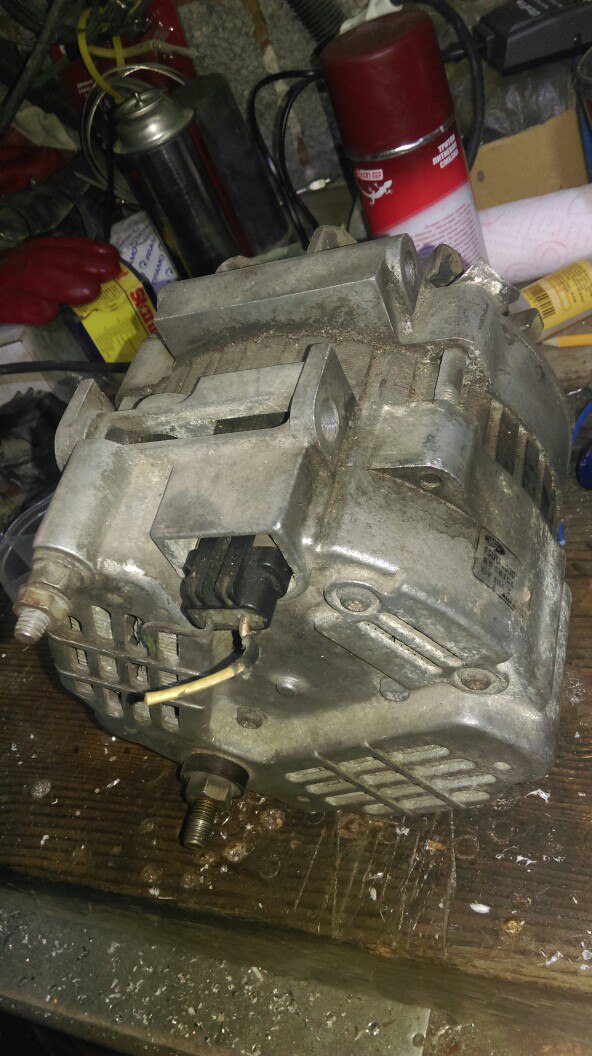

После установки дополнительного третьего АКБ решил поставить более производительный генератор. Так как убежден, что нет ничего лучше штатного, выбор пал на генератор от Е-350 Ambulance 215A, типа такого http://www.ebay.com/itm/95-98-FORD-...ash=item3aba363b50:g:8eUAAOSw9N1VrZOb&vxp=mtr . Пришел совершенно новый GL360 от Mitsubishi, раза в полтора больше штатного. Место под капотом ему с трудом, но нашли. Проблема возникла в другом: в штатном разъеме генератора вместо 2 пинов, как на родном, 3 пина. Применение третьему не нашли и оставили неиспользуемым.
Не смотря на запас производительности генератора, АКБ постоянно не добиваются. Сейчас состояние АКБ 10.2V После запуска вольтметр показывает около 11V и примерно через пол часа езды поднимается до 14.5V. В результате в городском цикле АКБ практически не заряжается. Местные электрики – японоведы не могут ничего сделать. Есть предположение, что в штатном генераторе блок управления был внутри, а в GL360 он должен быть выносным, и третий пин как раз на него.
Может кто поделится мыслями, в чем может быть дело, как правильно подключить генератор или решить проблему. Может Эконолайноводы подскажут чего делать?
