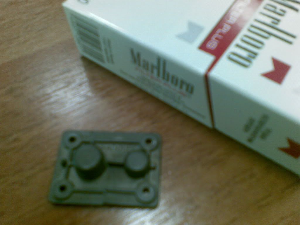

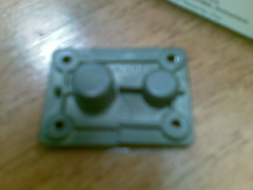

Есть делать, от видеокамеры (суть - крепеж для штатива), которая, сцуко, сломалась.
В принципе - чертеж детали жена сделать может, она как раз этим занимается. А вот на чем такое выточить можно? ЧПУ? Или литье?
ПыСы. В принципе - пипец как срочно.
Фото на телефон снимал, качество хреновое, но представление дает...

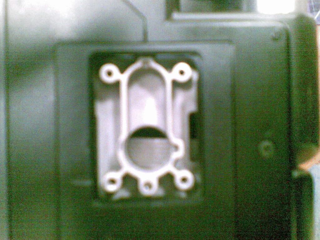

место крепления
материал - пластмасса? или люмень?
в любом разе сначала литье. потом обработка в размер. можно конечно и из куска на станке отфрезеровать... но возица долго, да и цена этого действа будет не айс :(
Blinston
1 280
Или люминь, или сплав типа ЦАМ. Если её поменять на сталь - хуже не станет :)
Цена не айс - это сколько может быть? Просто епнулась камера со штативом вместе, и эту деталь до следующих выходных нужно хоть тушкой, хоть чучелком сделать, так как камере лететь на съемки :(

Там её повело малость... на 100% детали не стыкуюццо... Уф... Как форму отлить даже не понятно...

Жень, если срочно, то я бы попробовал склеить... как: из алюминиевой пластины вырезаем два прямоугольника по размерам сломанной детальки. одна будет внешней (лицевой) вторая внутренней. сверлим по углам четыре отверстия маленьким диаметром (каким- тебе известнее ;) ) под крепёж. на внешней пластинке рассверливаем на конус под потай, как на оригинале...
ну и сверлим по два соотвествующих отверстия (больших) на обоих пластинах. (на внутренней они будут побольше, чем на лицевой, :) хотя догадаешься померять... ;) ) получившийся бутерброд склеиваем чем-нибудь типа "поксипола"...
как-то так, зелёное- клей, чёрное- то что сломалось, красное- пластины... типа в разрезе по продольной оси...
з.ы.: ну не умею я такие штуки по-быстрому на компьютере рисовать... :)
там пластина еще и погнулась... начнешь ее выправлять - она отколецца... :(
