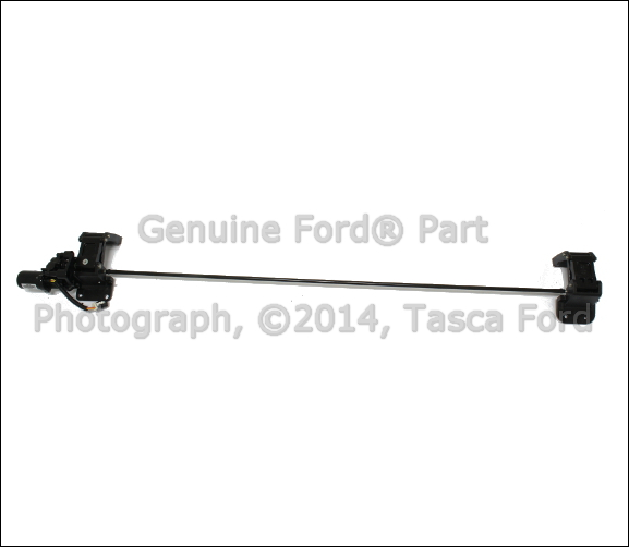

на длинном Навигаторе от передней до задней петли ещё идёт и длинный вал которого на коротких базах нет! он у тебя сохранился? и как ты ездешь без мотора? редуктора на месте, порог не хочет откинуться?

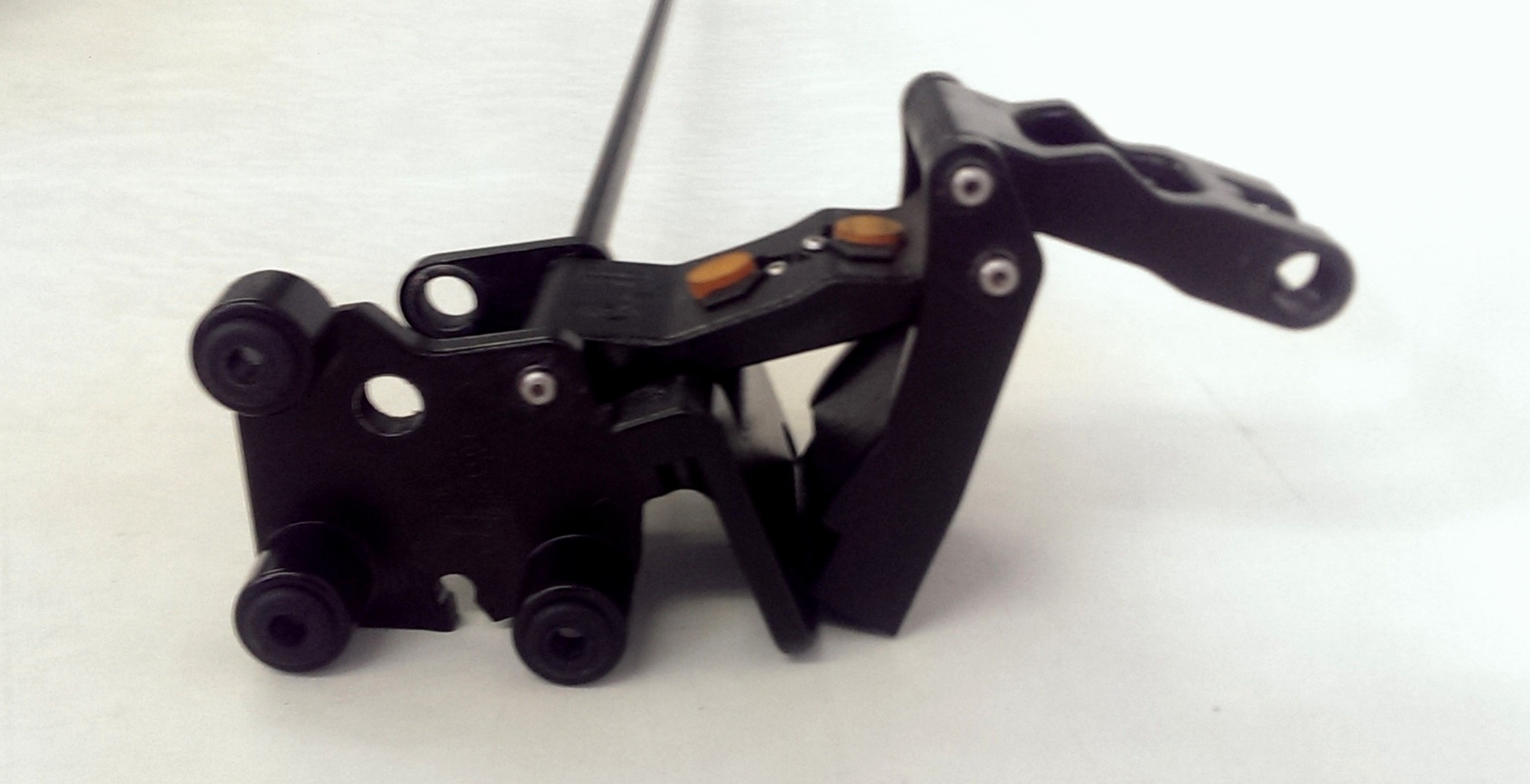

я так и не понял, что в итоге осталось от механизма? сам порог то как висит и как не болтается на ходу если нету редуктора с мотором?
вот на фото видно от передней до задней петли идёт длинный вал! у обычного кузова каждая петля сама по себе!

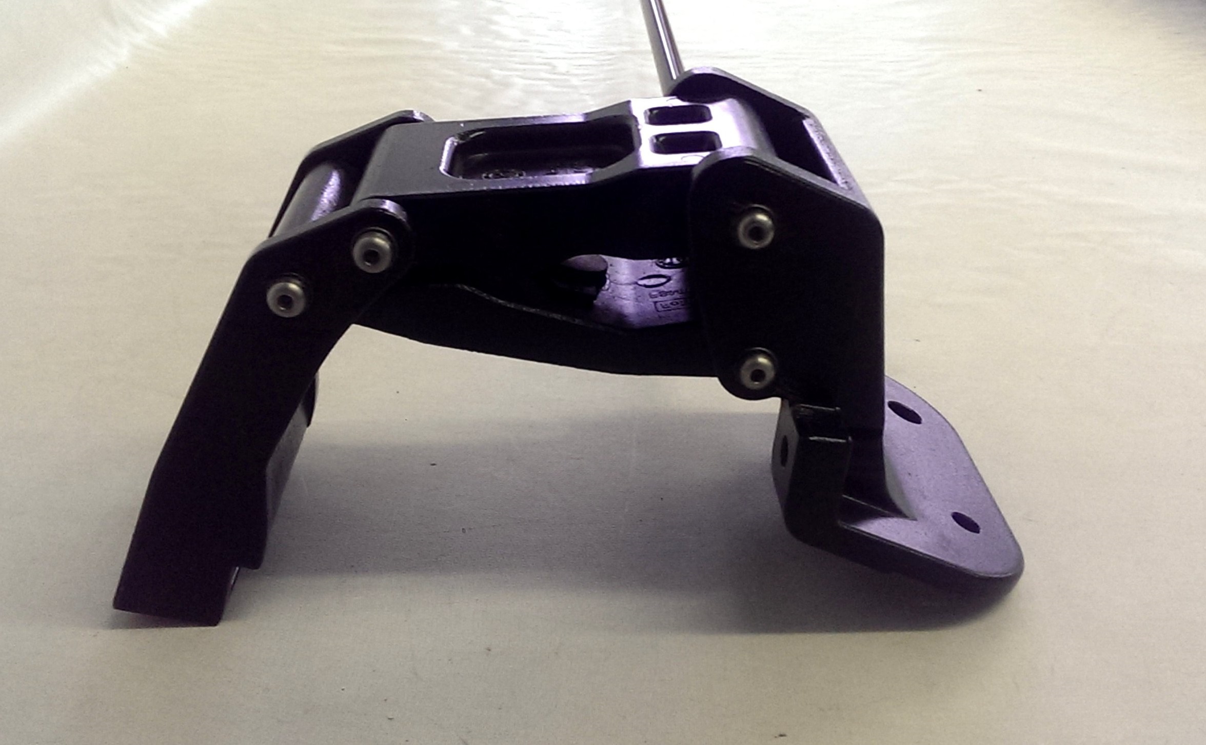

если якорь торчит, то надо найти крышку и провести профилактику. может один мотор и удастся реанимировать. крышка мотора не простая, а с магнитами внутри. см.фото

Добрый вечер. Такой вопрос. У меня сами подножки есть, моторчики и штанга (Лонг версия) но сами кронштейны сломаны. Кронштейны от обычной версии подойдут?
