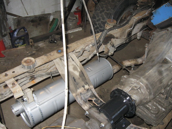

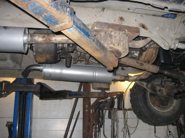

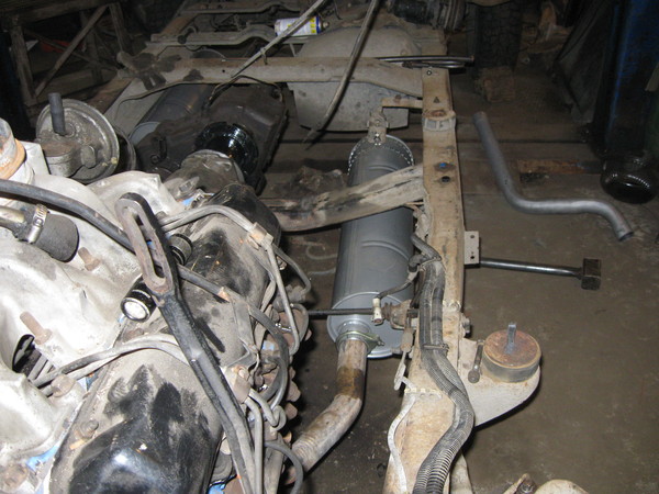

грек
1 474
Ford Big Bronco 1993
Вятка
вот несколько слайдов.в том числе стока , на подумать ху из ху , и как с этим бороться.
