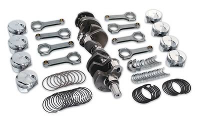

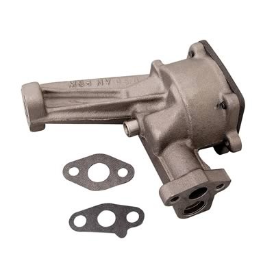

Строкер-кит на 6.1 литра
Масляный насос Ford Racing

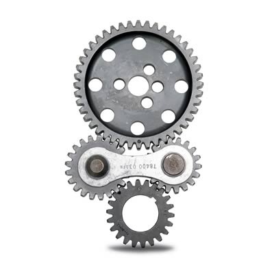

Комплект привода распредвала Edelbrock

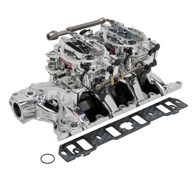

Дуал карб комплект Edelbrock

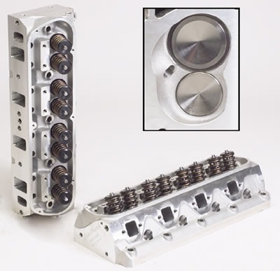

Головки блока Edelbrock
Головки, характеристики такие:
ntake Valve Diameter (in) 2.020 in.
Exhaust Valves Included Yes
Exhaust Valve Diameter (in) 1.600 in.
Valve Springs Included Yes
Maximum Valve Lift (in) 0.575 in.

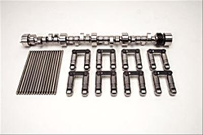

Комплект распредвал+роликовые гидрокомпенсаторы+штанги толкателей
Cam Style Hydraulic roller tappet
Basic Operating RPM Range 1,500-6,500
Intake Duration at 050 inch Lift 235
Exhaust Duration at 050 inch Lift 238
Duration at 050 inch Lift 235 int./238 exh.
Advertised Intake Duration 299
Advertised Exhaust Duration 302
Advertised Duration 299 int./302 exh.
Intake Valve Lift with Factory Rocker Arm Ratio 0.573 in.
Exhaust Valve Lift with Factory Rocker Arm Ratio 0.582 in.
Valve Lift with Factory Rocker Arm Ratio 0.573 int./0.582 exh.

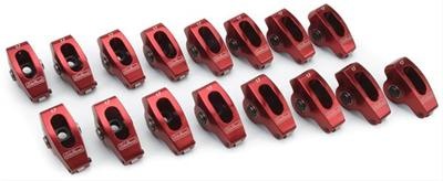

Ну и собственно рокера
Rocker Arm Mounting Style Stud
Rocker Arm Ratio 1.6
Rocker Arm Style Full roller
Stud Size 3/8 in.

Любопытно, а чем обусловлен переход с инжектора на карбюраторы?
Jonik
46
Вопрос религии :)
На самом деле мне легче адаптировать данную АКПП с карбами, чем с перфомансным инжектором. Да и грамотно настроить карбовую систему вразы легче чем инжекторную. Опять-же практически никаких серьезных изменений, если захочется поставить компрессор. Ну и дань американским традициям тоже всчет...

ЗЫ А вместо карбов я бы поставил таки впрыск. Сейчас на рынке много интересного есть. А сюда так и просится или Holley Avenger, или MSD Atom, или Powerjection-III. Особенно последний, по внешнему виду от карба не отличить и комп у него самообучающийся. Я себе такой чуть не купил, но потом одумался и взял Holley Commander 950. Ценник гуманней.
