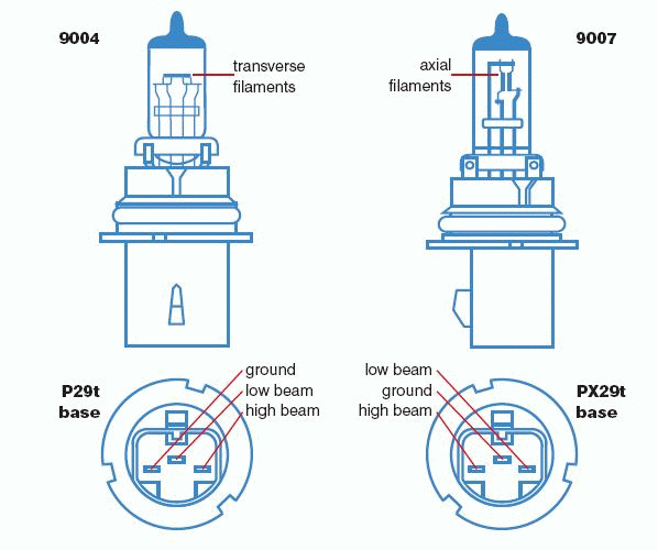

Не могу воспользоваться твоим советом: у меня стоят патроны H4 (с контактами на них я определился), купил HB5. А какие провода куда подсоеденить, что бы всё было правильно, Х.З.
Можно другим путём пойти. В лампе две спирали, расположены вдоль оси лампы паралельно друг другу, и на вид совершенно одинаковые. В Н4 спирали расположены на разных фокусных расстояниях и там понятно какая ближний, а какая дальний свет. А здесь непонятно, они на дальнем, что обе горят?
Лампа стандартная WAGNER 9007. Мощность не указана (это полнный дебилизм, даже на сайте их долбаном, просто перечень лампочек, но нету никаких характеристик). Но мне кажется, что должна быть стандартной 50\65 ват.Или может быть по другому?
Ещё один вопросик, если можно: как я понял переключение ближний- дальний, происходит только за счёт увеличения яркости свечения соответствующей спирали, а не за счёт изменения фокусного расстояния, как в Н4?

Для меня лично эта тема совсем странная... Две лампы разных стандартов, одна не является заменителем другой. Светить одна из них в фаре для другой лампы, будет совсем не туда, куда нужно. Какой в этом смысл? Или я что-то не понимаю? Задача в том, чтобы заменить лампу в фаре, не меняя фары? Или только проводку переделать под новую лампу в новой фаре?
Переключение с ближнего на дальний происходит за счет включения спирали дальнего света. Никакого увеличения яркости спирали нет и не может быть. Одна спираль для ближнего, одна для дальнего. Так же как и в H4.
