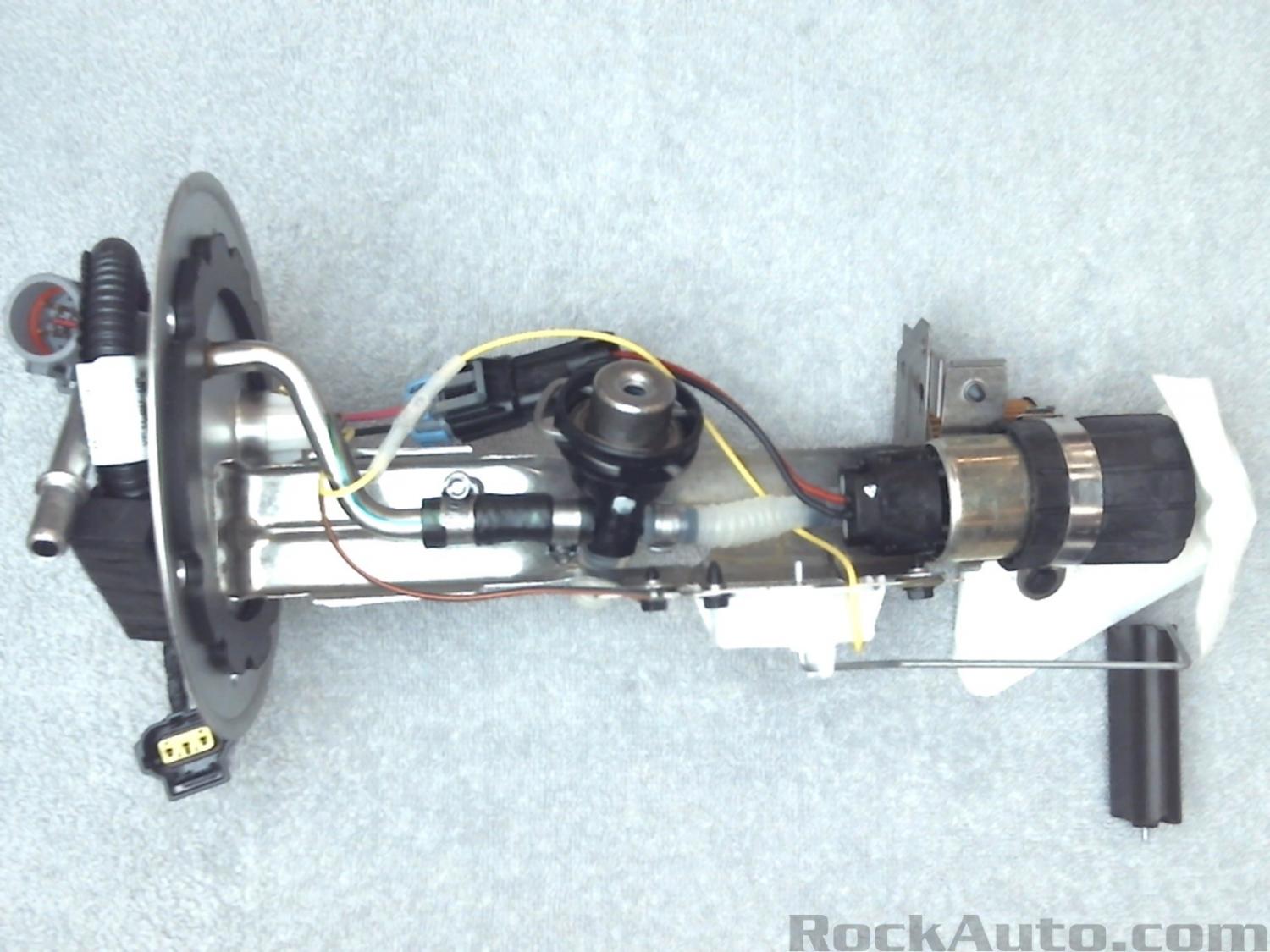

Тут несколько причин, забитые или пережатые шланги, топливный фильтр, регулятор давления. Не могут насосы так быстро умирать, даже если ставить самые говёные. Начни с замера давления топлива в рампе, если выше нормы, то дело в регуляторе, он вроде на вашем поколении в баке стоит..

Спасибо! Попробую померить давление. Только когда менял насос никакого регулятора я не увидел. Где еще он может находится, может на рампе?
Металлическая круглая штучка по центру

Спасибо! Да есть такая штука. То есть если давление в рампе плохое , значит регулятор "кирдык"?
