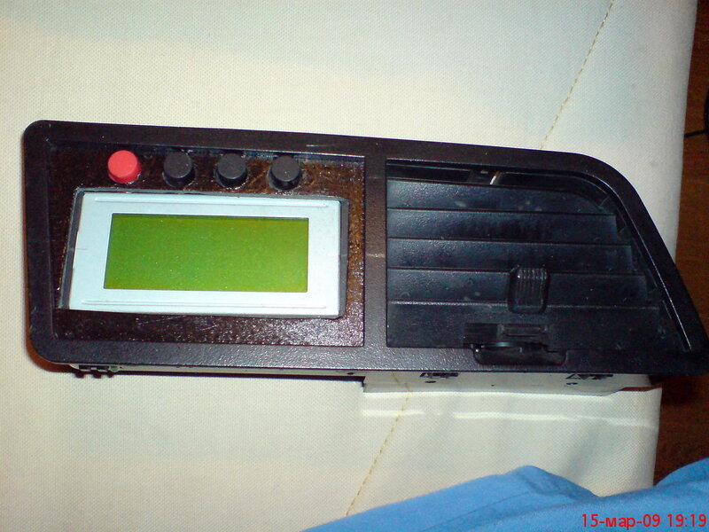

дык а что рассказывать то? стоит (стоял на Форд Эксплорере) работал. все просто. насчет установки и подключения мы много терли еще на автору. можно все накопать там...
зы: у меня стоял в самодельном корпусе между козырьками.
вот здесь чуть чуть видно как он стоял:
