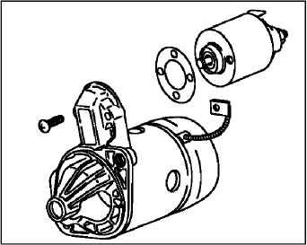

А не стоит ли между стартером и корпусом акпп какой нибудь проставки или прокладки?
Могут стоять прокладки между втягивающим реле и корпусом стартёра. Они и регулируют вылет (и... влёт) бендикса.
На Патруле так было.

на 7.3 без прокладок. Но ничего не мешает поставить самопал в качестве эксперимента
В том то и дело, что бендикс не разбирали.
ИМХО тут какой-то косяк с неоригинальным втягивающим реле.
