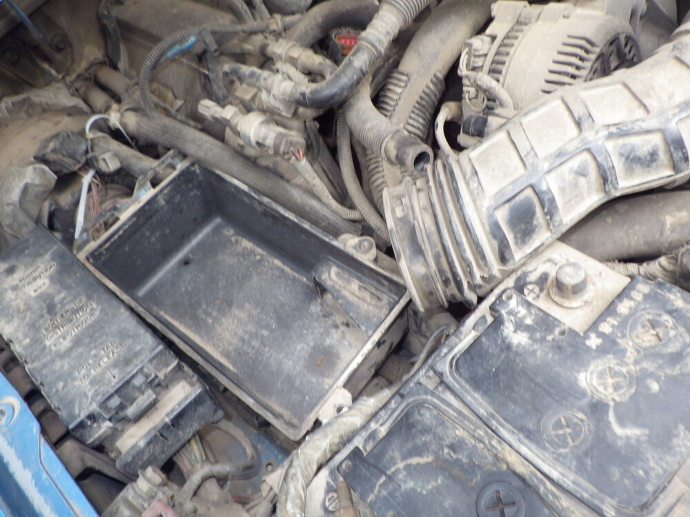

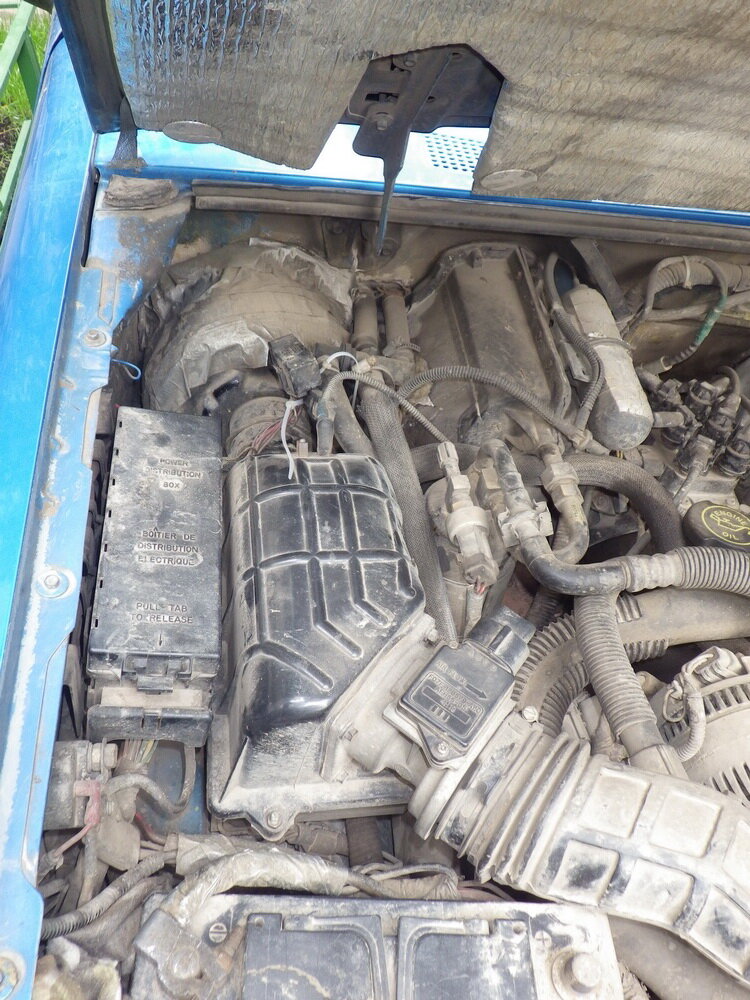

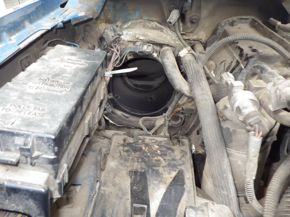

Вскрытие показало, что попавший мусор подклинил моторчик печки, в результате чего (как мне показалось) вышел из строя регулятор оборотов печки (байда с пружинками рядом с печкой). Фото прилагаю.

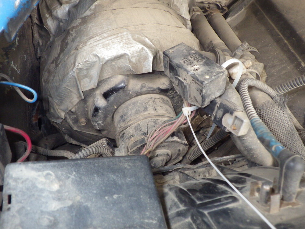

моторчик хоть и виден, так просто до него не добраться
для этого надо снять воздушный фильтр вместе с корпусом
а далее уже все просто. у меня подошла головка на 8. откручиваем 3 винта и вуаля!

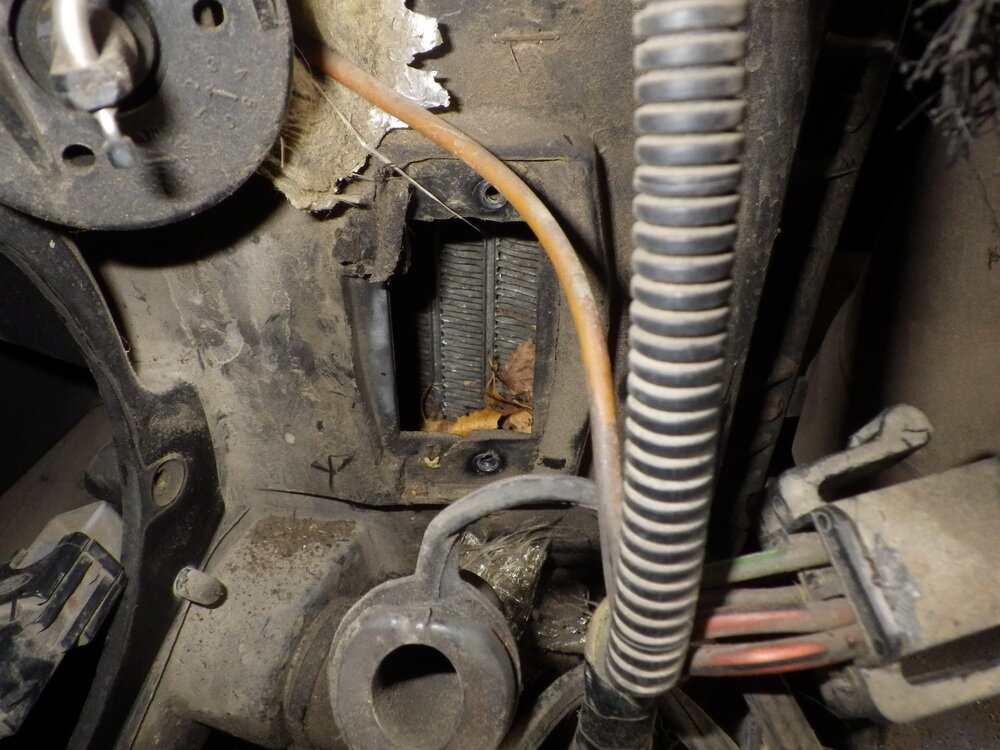

вычищаем мусор из корпуса печки, который неизвестно как туда попал

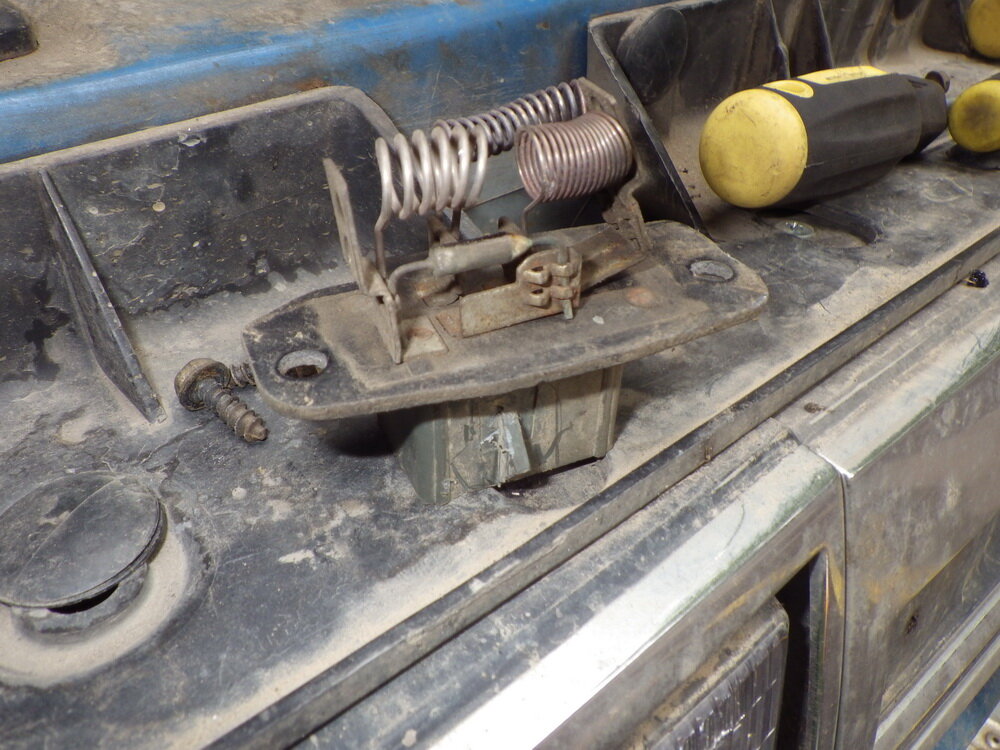

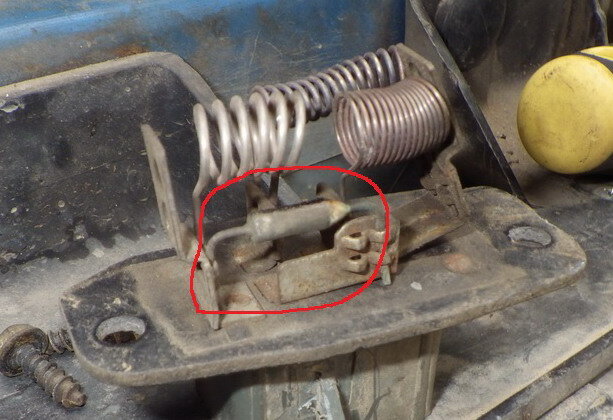

справа находится виновник торжества, те самые пружинки, отвечающие за скорость моторчика
а тут видны листья, которые давали запах, знакомый с детства - запах осени и горелых листьев, которые жгли у нас в парке
Резюме: визуально пружинки целые, но на самом блоке есть нечто, напоминающее то ли диод, что вряд ли, то ли резистор, который по моему мнению и сгорел.
В итоге осталась одна скорость у печки - самая мощная, запах пропал, замена моторчика и щеток не требуется, т.к. мусор я оттуда благополучно вытряс, моторчик смазал ведешкой, а щеток осталось еще половина, так что на год-другой точно хватит.

Это нечто термопредохранитель, у меня то же сгорал. Купил в магазине радиодеталей и поменял. Все заработало.
R2D2us
Петропавловск
Параметры температура срабатывания 120 градусов, 250V 10A.
Перемычку пока что поставь.
Пока запчасть не найдешь.

Endy3, заметь, термопредохранитель смонтирован в зажимы. Постарайся повторить крепление. Если его паять на таких коротких выводах, он может ёкнуть сам и задача будет сведена к исходному. Будешь паять, согни ножки буквой "зю" :) не обрезая, и при пайке держи ножку пассатижами для теплоотвода. По фото, на одной стороне есть свободный зажим. На другой стороне можно оставить ножку обрезав предохранитель и к обрезку припаяться.
У меня подобная история была на вольве, тот же предмет с той же неисправностью. Заехал на разбор за чем то другим и купил за гроши какие то по случаю сам девайс, но он не подошел по размеру (год не тот оказался), так я его раскурочил и зажал, паять не стал. Так и продал машину.
Так что опыт есть, осталось на разбор попасть или новый поискать

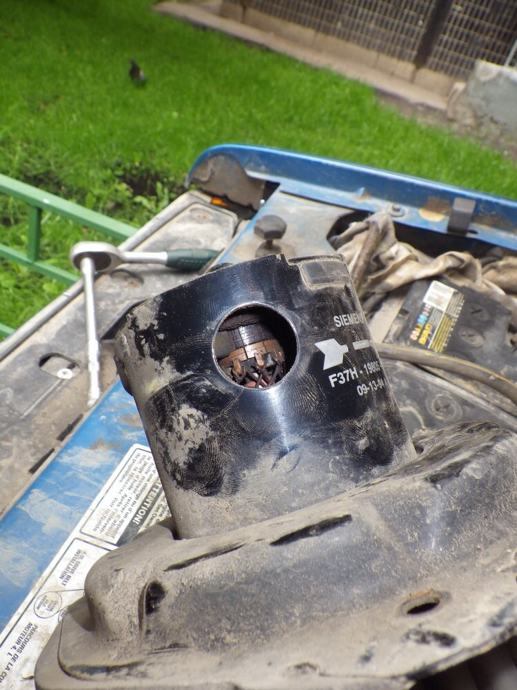

Итак, эпопея с моторчиком печки нашла таки свое продолжение. Моторчик все же помер-сработались контакты на роторе окончательно.
Начитамшись форумов решился таки на колхоз, то есть вкрячить в машину моторчик от ВАЗ 2110, что как говорят, проще паренной репы. Утверждение не совсем верное, т.к. повозится все же пришлось.
Проблема номер раз: вынуть из родной площадки старый мотор. Тут помог знакомый всем народный инструмент - кувалда, ну не совсем кувалда, конечно, но молоток кило на полтора. Моторчик оказался запрессованным в посадочном месте и после трех-четырех ударов вылез с насиженного места.
