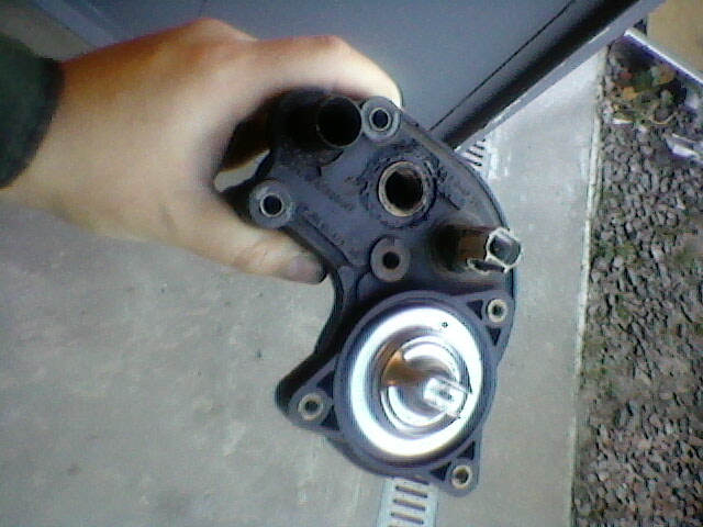

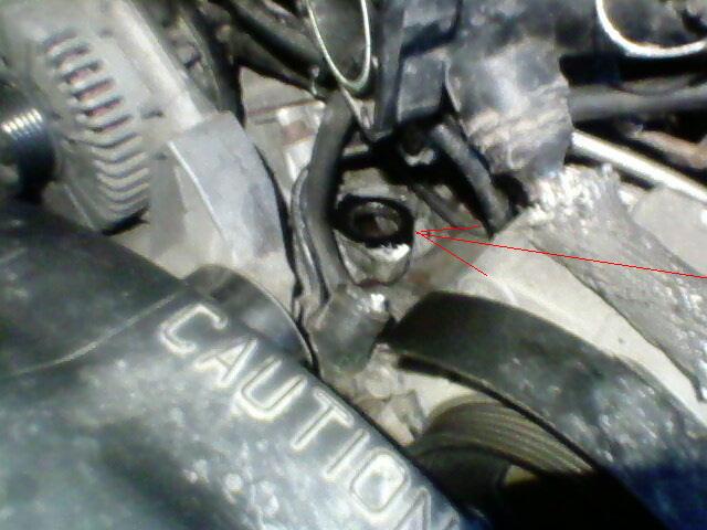

После удачно проведенных различных работ руки наконец дошли до замены "залипшего" датчика ECT, который, как всем известно, находится в термостатном блоке (Cover - Thermostat). http://www.elcats.ru/ford/ImageHandler.ashx?atid=25752 (детальки 5 и 7 соответственно). О том, в какой Ж находится этот блок, опутанный проводами и шлангами и какой сверкающий луч поноса я шлю его конструкторам, я сейчас говорить не буду. Пройдусь кратенько по граблям.
а) При попытке открутить ЕСТ, он с тихим чавкающим звуком, погрузился в блок. Как позже выяснилось, там внутри вваренная в пластик гайка, в которую вкручивается собственно ЕСТ. Гайка на соплях, шансов у меня, как я теперь понимаю, открутить датчик безболезненно не было. После несложных размышлений было принято решение снимать весь блок.
Вывод: лучше его не трогать, а поставить ЕСТ где-то сбоку.
б) блок крепится тремя длинными болтами (головка на 8) к блоку. Один из болтов намертво заржавел и в итоге сломался у основания. Для комфортного, насколько это вообще возможно, извлечения блока лучше снять патрубок над термостатом (3 болта на 10). отсоединить нижний и боковой патрубок и, слегка поранив руку, блок можно достать.
Вывод: Если болты не откручиваются, лучше их не трогать.
Итог: под слезы жены забранная у нее машина. Эксплорер с задумчиво открытым капотом в гараже. Экзист дуплит 8 дней, в топку его покаЮ будем этот реанимировать.

Вид блока сверху без датчика (виден край гайки, она почти не держится).
Та же долбаная гайка, вид снизу.

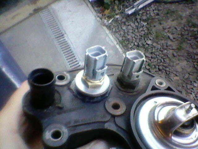

Приколхоженый на герметик датчик через две шайбы.

И главное (громко матерясь). Я ПЕРЕПУТАЛ ДАТЧИКИ! Я спутал датчик на приборку с датчиком ЕСТ. Я замерял сопротивление на датчике на приборку и оно мне показалось залипшим датчиком ЕСТ. Теперь я имею ДВА датчика ЕСТ (оба рабочие, старый и новый, проверено феном и тестером) и ни одного датчика на приборку (буду ставить сбоку, потому что лезть в этот анус повторно сил не хватит.
Сопротивление на датчике на приборку около 1-2 кОм против 1-60 кОм на ЕСТ.
Датчики различаются только фишкой, у одного гребень на фишке посредине, у другого - сдвинут. Сдвинутый - приборка, посредине - ЕСТ. Я же самонадеянно подумал, что датчик правильный, но фишка не та и гребень срезал, а фули, таблица сопротивлений-температуры то соответствует нормативной. Мне стыдно перед собой самим, но надеюсь фото и грабли помогут кому-то еще.

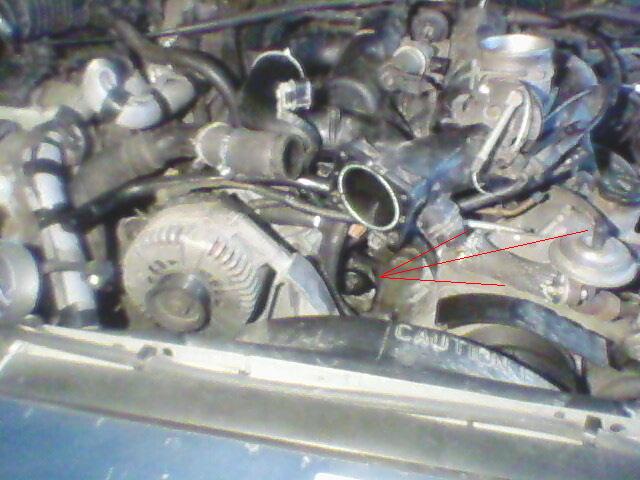

Сейчас я бы конечно снял сначала верхний коллектор, че его там снимать по сути. Оно в итоге быстрее, две трубки сбоку, две сзади, вакуум тормозной и вакуум управляющий, и главное! EGR. Если у тебя он, как и у меня, замазан наглухо на герметик, то придется срывать. А так коллектор держит всего ряд болтов под звездочку.
Да, без инструмента туда лезть не советую, мне пригодилась и трещетка, и удлинители, и гибкий поводок на трещетку.
ЗЫ: Осторожно с болтами, которые держат блок термостата, они длинные, ломаются на раз. Один у меня, вероятно из-за течки антифриза, заржавел и сломался, но тут я уже повторяюсь. Короче сначала мерять тестером, потом лезть.

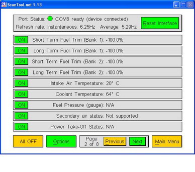

Сначала читаем коды, 2 ошибки, см картинку. Обнуляем, жоска давим на газ, ошибок нет. Хорошо. Будем считать ошибки накопило когда я разные детали с двигателя снимал. (ошибку 1504 гугл ассоцииирует с МАФ, ладно потом осилим.

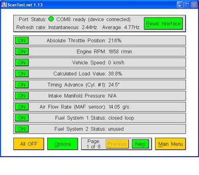

даем газку:

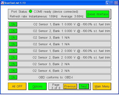

Сейчас пойду гуглить что такое хорошо по показаниям и что такое плохо. Пока настораживают нулевые показания лямбд. Странно, вроде ездит нормально. Может пошаманил кто раньше в ней :?
Если кто чего расскажет покритикует итд, велкам.
лямды, когда газку даешь, должны что-то около 1в показывать. и чуть более нуля на холостых.
Я отэту их особенность заметил по авео, там все правильно, показания четко пляшут с нажатием на педаль. Тут дави не дави, все по нулям. Вот только не ясно их тут две или четыре. Визуально снизу вроде две, до катализаторов. Чего тогда программа 4 ряда показывает а не два. Может повтор, в авео тоже вроде два показывало при гарантированно одной лямбде :?
АПД: Вроде вкурил, два банка зачем-то повторяет... Значит две. Сменить ?
ну, так глубоко я не силен, надо смотреть визуально сколько у тебя там их стоит.
а ты попробуй нах разъемы скинуть, что будет казать? хотя, судя по отзывам - они дохлые, можешь ехать покупать.
на скантуле лямбды может не показывать. там какой то софтовый глюк. более странно то что не показывает тримы, ни короткие ни длинные. это плохо.
Ага. Спасибо. А какой софт их точно читает? Покурил форум но ничего не понял.
Сигнал от лямбд - синусоидальный. В теории. Иногда лямбдик может подвисать, затыкаться или тупо реагировать. Вполне возможно, АЦП сканера плохо отслеживает сигнал. В идеале, лямбды нуно проверять осцилографом. Хотя древний тестер ТЛ-4М уверенно показывает изменение сигнала от 0.1V до 0.9V, при подключении напрямую к лямбде, хоть на холостых, хоть в рабочем режиме. В рабочем режиме демпфирование стрелки прибора не позволяет часто стрелкой махать, вслед за сигналом.

Долго думал насчет показаний TPS в 16 градусов.
Мурзилка (http://fordfuelinjection.com/?p=30) пишет, что "Closed Throttle can be anywhere between 0.6-1.0 volts". Принимаем допущение, что на заводе все было подстроено по черной линии и он мне 16 градусов показывает исходя из напряжения на датчике. То есть оно явно выше (хотя и ненамного), чем 1В. Тогда мозг может думать, что TPS не на холостых и колбасить двигатель. Вспомнил историю земляка Sierrich про его эпопею с упомянутым датчиком и опять же с вожделением жду вечера и возможности проверить реальное напряжения на TPS.

На TPS не греши. У меня тоже 16гр., но движок работает очень ровно. Проверял своим сканером, ноутом товарища с хорошим ПО и у официалов. Товарищ, подвинутый на диагностике, сказал, чтобы я не брал в голову - типа так и должно быть, официалы бормотали то же самое, только у них трудности с подбором слов. Электрики на нашем сервисе тоже успокоили на этот счёт, так что копай дальше.
