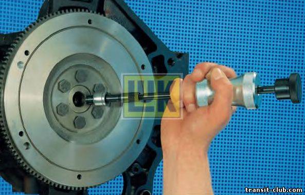

PS а как подшипник то вытянуть из моста?
вскрываешь крышку моста, крутишь редуктор до появления маленького болтика, который держит осб сателлитов, выворачиваешь болт и вынимаешь ось, вдвигаешь полуоси, вынимаешь С-образные шайбы, вытаскиваешь полуоси, выковыриваешь сальники, обратным молотком выпрессовываешь подшипники.
