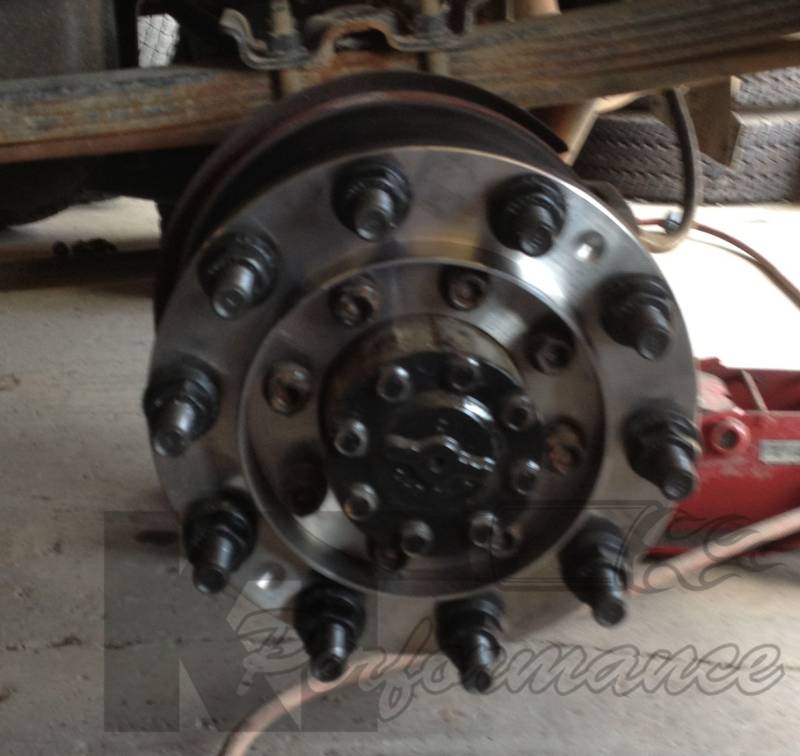

у меня по случаю появились диски 1 х225 но мне они не подходят и проставки не поточиш нужно все перетачиват. так что если у кого есть желание прикупит амерекан форсе на в 20 радиусе то решим вопрос:)

если я себе на ф350 поставлю то вот такие адаптеры подойдут?

У меня стоят от такие переходники и диски от фреда22,5. Минусов два, первое выбор шин очень маленький тем более низкопрофилек, второй радиус поворо большой ну оочень большой

резина не слишком широкая? наверное нужны будут проставки чтоб не терлась.
а те адаптеры что на американфорс(AFZ142) предлагают для этих дисков вот такие подойдут? пишут что на форды 350 с 2005 по 2013г.в.

это именно они что продаются ? а каких размеров резина, спарка не трется без проставок?

на фото точно такие тока 22радиус. на этих чуток поменьше триугольники

315 не трется,а 325 на грани
Если паша с питера забрал то по ширине такиеже только размер на 20.
