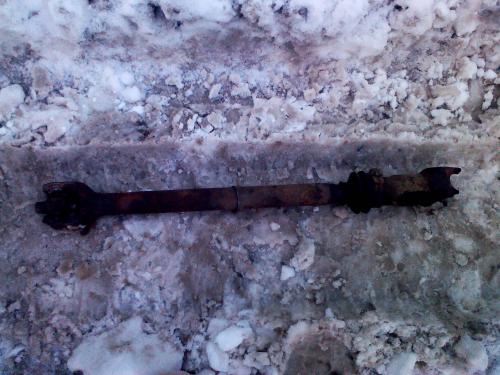

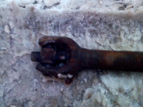

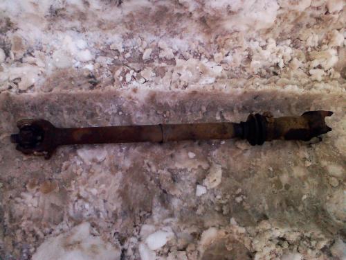

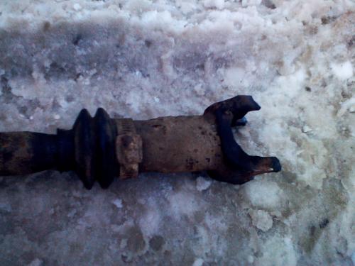

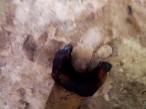

Выкатывался из сугроба с выкрученным рулём. На полном приводе. Что то спереди хрустнуло. Машину стало нести. При осмотре "выпало" вот это:
Как оно правильно называется не знаю. Сняли с переднего правого колеса. Нужна замена.
Может у кого есть. Или подскажите как эта деталь правильно называется чтоб искать. Зарание спасибо!

Вот то, что тебе нужно: http://broncograveyard.com/bronco/i-32052-oem-right-slip-yoke-ton-dana-44-ifs.html
http://broncograveyard.com/bronco/i-32048-yukon-right-intermediate-axle-dana-44-ifs.html или http://broncograveyard.com/bronco/i-32053A-oem-right-intermediate-axle-dana-44-ifs.html
Ну а если у тебя земноводное покладистое, то вот это:http://broncograveyard.com/bronco/i-32030-rcv-ultimate-ttb-axle-set.html
Такой кит на многие годы решит все проблемы с приводами и крестовинами в них.
ЗЫ здесь полнее: http://broncograveyard.com/bronco/c-304
Крестовины: http://broncograveyard.com/bronco/i-12195-dana-44-heavy-duty-universal-joint-axle.html

Пупс, только ты ссылок ему на дану 44 для биг бронки накидал, а у него бронко выпердыш. Но там же по сайту если полазать в категориях есть и на Бронко II
