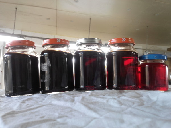

Если под капотом всё настолько грязное, что не видна надпись на щупе, то в мануале ясно написан Mercon only. Никаких современных наноМеркон-148.
Дискуссии надо читать и думать.
Водилу гоните в шею. По колеям десятками километров без пониженной передачи на АКПП ездят только конченые придурки.
Если он взялся вам (или собутыльникам) доказать что в лесу лучше машины с "мешалками" - он так и дальше будет убивать автомат. Люди - идиоты.
Надо ставить термометр на АТФ, надо (если тяжёлые условия эксплуатации) ставить дополнительно увеличенный маслорадиатор и фильтр.
P.S. На щупе всякге масло кажется "прозрачным и розовым".
Налитое в стеклянную посуду выглядит ужасно.
Слева на право:
слитое прозрачное и розовое
первая частичная замена
вторая
третья
новое масло из банки.
