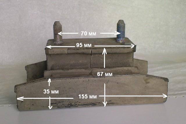

Даже нашёл размеры подушки с Ховера) Остаётся только с родной сравнить. У мення одна фордовская лежит в гараже, нужно снять размеры.

Не посмотрел еще размеры фордовской?
Посмотрел, по высоте одинаковые. Непонятно только с верхними болтами, на картинке указано 70мм, только вот между болтами или между центрами болтов. На Эксповской между болтами 70мм, если обмерять по центру болтов, то 81мм.
