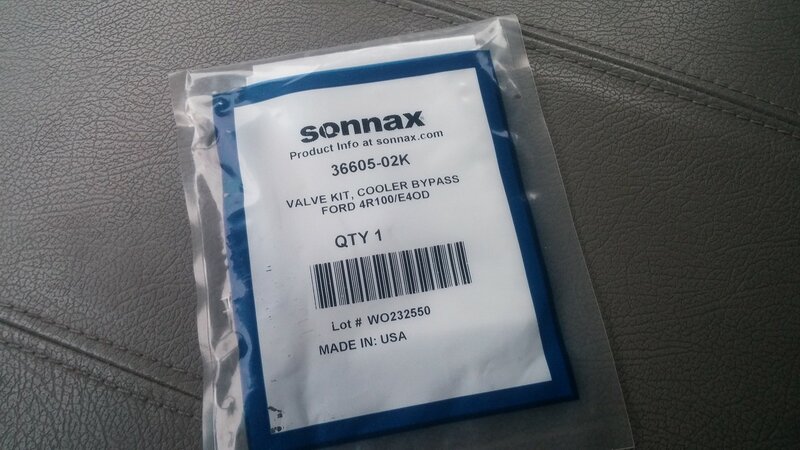

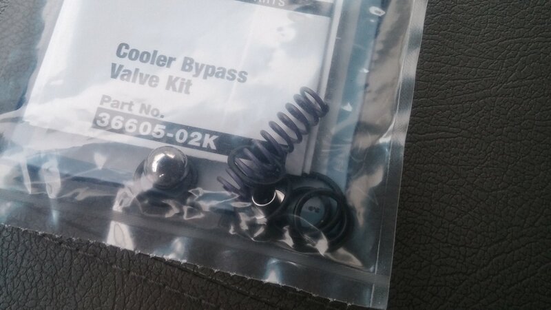

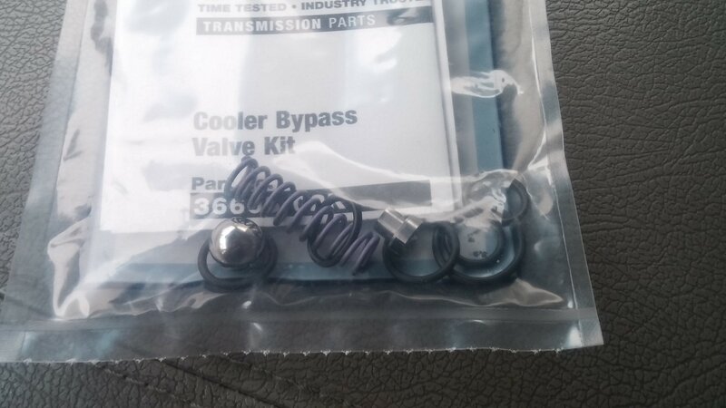

Пришла с Нью Йорка тюнячка от Sonnax. В выходные попробую перебрать трубку байпаса.
800 рублей.

недавно на дальняка шпарил 140км\ч, перегрел коробка передач
скинул, сделал ТО
перегрев был из-за засореного байпаса... (читай выше)
я его не снимал и не чистил... а это обязательно, там стружки было битком с прошлых ремонтов...
по советам американских мастеров удалил его полностью, выточив две втулки
заодно воткнул оставшийся sonnax в насос и гидромозг
теперь в коробке всё оттюнинговано, включая бублик (замена вошеров на упорные подшипники)

Леха, все просто
откручиваешь байпас и вместо него ставишь втулочки
а если кому хочется более подробно то читайте тут: https://www.drive2.ru/l/454688741089346155/
и вообще, люди, смотрите за температурой коробки! Ахтунг!
PS. и еще - байпасы E4OD и 4R100 разные!

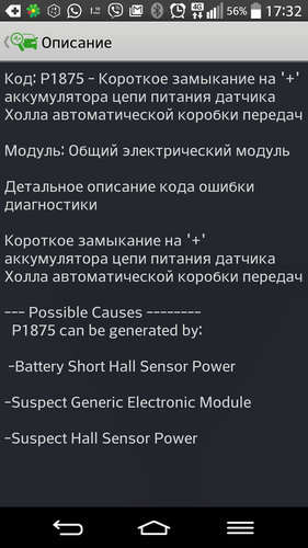

Подьехал к дому, открыл дверь и заметил еле заметное жужжание на R и на D. На N его нет. Если заглушить и завести через 10 мин жужжания нет.
Через OBDII блютуз адаптер сделал диагностику в TorquePro. Ошибок нет.
Загрузил Forscan тут появилась ошибка P1875
Каким образом может она влиять на работу АКПП ?
Удалось ли решить проблему с ошибкой р1875? У меня такая же, че уже только не делал, не кто вразумительно не может объяснить куда капать?

Это или фантомная ошибка, или надо снимать блок соленоидов и мыть плату от стальной пыли + смена масла
Форд экспедишн 1997
Блок соленоидов поставил новый, масло новое 2й раз, стружки, и прочего нет вообще от слова совсем, и на старом масле после покупки небыло, новый блок, выглядит хуже чем снял))) масло выстовил по уровню, все фишки промыл и обработал, голову уже сломал с этой ошибкой незнаю куда лезть...
Как понять фонтомная ошибка?
фантом от слова глюк
больше никаких ошибок не выдает? коробка ведет себя нормально?
Форд экспедишн 1997
Больше нет ошибок, коробка пинает при переключении слегка иногда может со второй на первую пнуть если с горки сам разгоняется газ не трогая, а так все режимы, и все передачи все работает, пенки просто.
