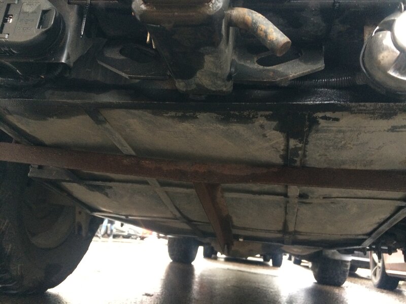

если еще интересна тема второго бака на 100 литорв
ВОТ САМ БАК НА МЕСТЕ ЗАПАСКИ! колхоз из уголков делал уже я, усиливал, а то однажды у него оторвалось одно крепление и он почти достиг земли 8)
вот он немного виден
Горловина - кстати в ней какой то глюк, плохо реализована обратная подача воздуха, когда сильно пенится бензин, то заправочный пистолет постоянно отстреливает.

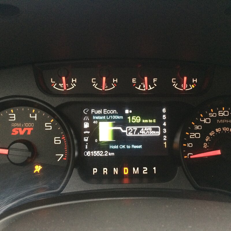

Уровень топлива в дополнительном баке
уровень топлива в основном баке

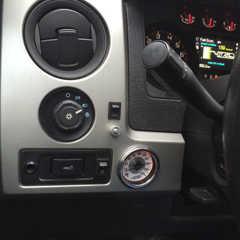

Кнопочкой которая находится рядом с регулировкой подсветки, перекачиваю топливо из дополнительного бака в основной
