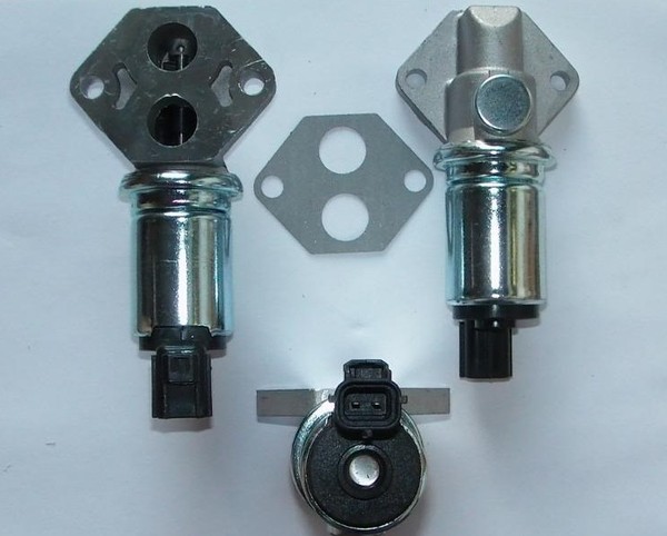

За обороты на хх отвечает вот эта штука
Если я правильно про него нашел, он ведь разборный ? Разобрать почистить
Но троить ведь начинает не всегда на ХХ, иногда и во время езды

Примой его. С торца, если винтика нет, то он под заглушечкой.
Хорошо, завтра промою его, просто у нас сейчас 2:30 ночи
Место заглушки потом стоит замазывать герметиком ?

Давление пока не проверял. РХХ разобрал, промыл. Там у него шток со стороны электрической части как будто выеден в одном месте и еще на части которая работает как клапан пластик весь в щербинках каких то. После промывки, когда заводишь на холодную обороты поднимаются до 2000 потом через 4-5 секунд опускаются до 500 по тахометру, потом опять поднимаются на несколько секунд. Так прыгает где то минуту, потом держит холостые обороты. А по поводу троения, троить может начать как при заводке и работе на холостых так и при езде, вообще случайным образом. И под нагрузкой и просто во время перегазовки. Если в это время на нейтрали газ в пол то обороты около 3000 тысяч и стреляет под капотом
