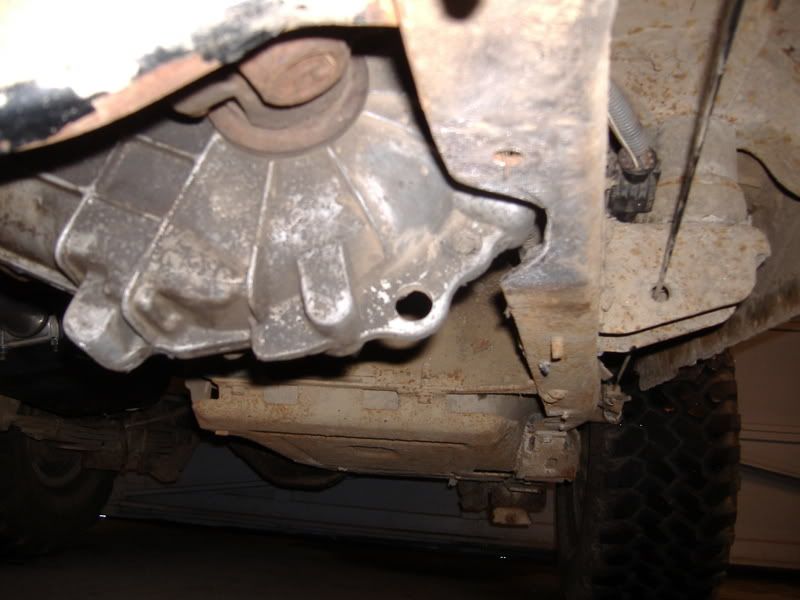

раздатка сама по себе больше как в длину так и в ширину.
в ширину подпиливаем немного раму http://i130.photobucket.com/albums/p257/WickedWindsor/SideFrameClearance.jpg
http://i130.photobucket.com/albums/p257/WickedWindsor/FrameNotch.jpg
в длину встает нормально только укорачиваем кардан
