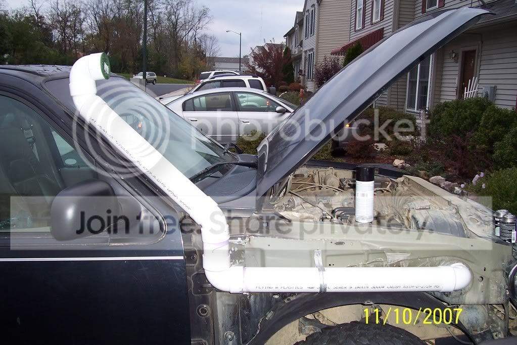

Вообщем тупанул маленько-на Форд Эксплорер у нас шноркелей нет поэтому взяли похожий по углу наклона от Тойоты 75ки но только оказалось что патрубок будет упиратся в аккамулятор.Есть идеи куда его переставить? может кто сталкивался с подобной проблеммой.

Почти правильно)) но подумав решили к рессиверу поближе воткнуть.Рессивер с ящиком для батарейки разместим на месте где висела запаска для неё и джека все равно варится багажник.
Вот еще наткнулся на неприятность-под крылом оказался усилитель типа лонжерона как раз напротив уже вырезанного окна:lol: бум резать а вокруг усиливать пластиной для избежания потери жесткости.Опять время займет...........

Вместо вырезанного куска усилителя вварили кусок трубы который является одновременно и воздуховодом
Вокруг выступающей трубы наносим герметик и устанавливаем сам шноркель

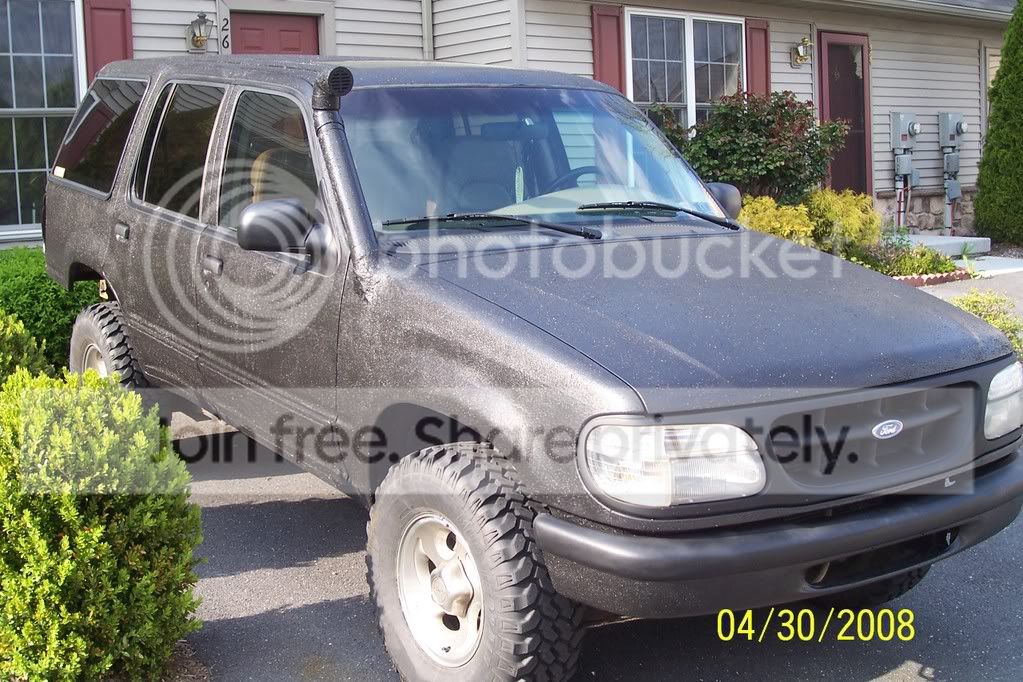

А какой тюнинг не колхозный? Хромированные трубочки под бамперами? про шноркель- незнаю как у Вас в Москве а здесь прямо скажем выбор аксессуаров небогат а если точнее нулевой.Заказывали все через интернет с Алмааты опираясь только на картинки в рекламах подбирали по углу наклона так сказать наглазок.
Кто-то покупает безделушки за деньги а кто-то делает своими руками.

Я поставил шноркель от крузака .Пришлось греть и выгибать в одном месте.За то труба в диаметре большая и после установки по моему даже лучше мотор крутить стал.
Да,аппаратец -мечта ! :good:надо все таки как нибудь покататься вместе!
