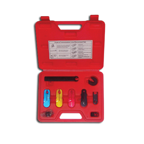

есть специальные съемники:
1 наборчик спецом для топливных систем американских авто
2 съемники, которые позиционируются как для шлангов и применяются в системах кондиционирования (не только авто)
пообзванивав московские конторы, обнаружил, что в наличии их нету :( либо ценник раз в 10 завышен
попробовал сколхозить съемник из носика для герметика, чтобы снять топливный фильтр, но там настолько мало места, чтобы подступиться, что у меня не получилось. в кондейных трубках вроде местами можно подобраться.
удачи!
