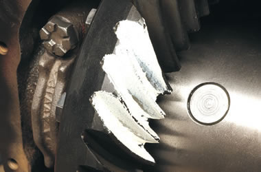

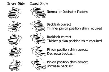

Он двигается. Гайку закручиваешь и он двигается :). Но лучше так не делать. Если уж сильно волнует вопрос правильного зацепления ведущей и ведомой шестерни, то проще провести тест с краской.....
http://static.summitracing.com/global/images/eventimages/kicking_axle/262/tech_so02-must_17.jpg
http://static.summitracing.com/global/images/eventimages/april_2002_gearing_up/262/tech-ja01illa.jpg
это для начала.....
