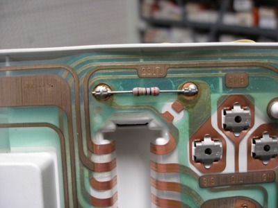

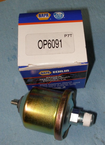

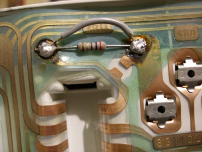

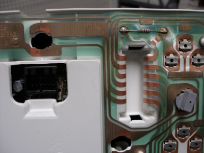

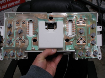

Вобщем долго интересовал вопрос о реальном давлении на приборке т.к. стандартный датчик оказалось тока выключатель и не более того, работающий в паре с сопротивлением 20 Ом, с обратной стороны приборки, чтоб стрелка не заваливалась за максимум когда давление доходит до нормы. На одном из америкосовских форумов нашел интересную статейку и закралась мысль попробовать сделать тоже самое. Америкосы писали работает нормально и показывает довольно точно. Хоть без цифр, но состояние двигла можно будет оценить и если что вовремя отремонтировать
или SW873B, SW1547B
