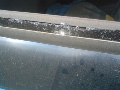

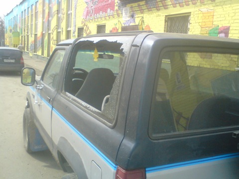

Привет, камрады. Вчера вернувшись с работы обнаружил что сукипидарысектанты сделали мне подарок:
https://lh3.googleusercontent.com/-...Y/_9-Vtp5TPrg/s800/2012-09-03%2019-36-28a.jpg
https://lh5.googleusercontent.com/-...0k/y35ShKTROKQ/s800/2012-09-03%2019-36-19.jpg
И стоял вроде - никому не мешал
https://lh4.googleusercontent.com/-...8/MsSqfaQbqqs/s800/2012-09-03%2019-37-05a.jpg
В общем как-то мне пока стало не до моторчика стеклоподъёмника.
