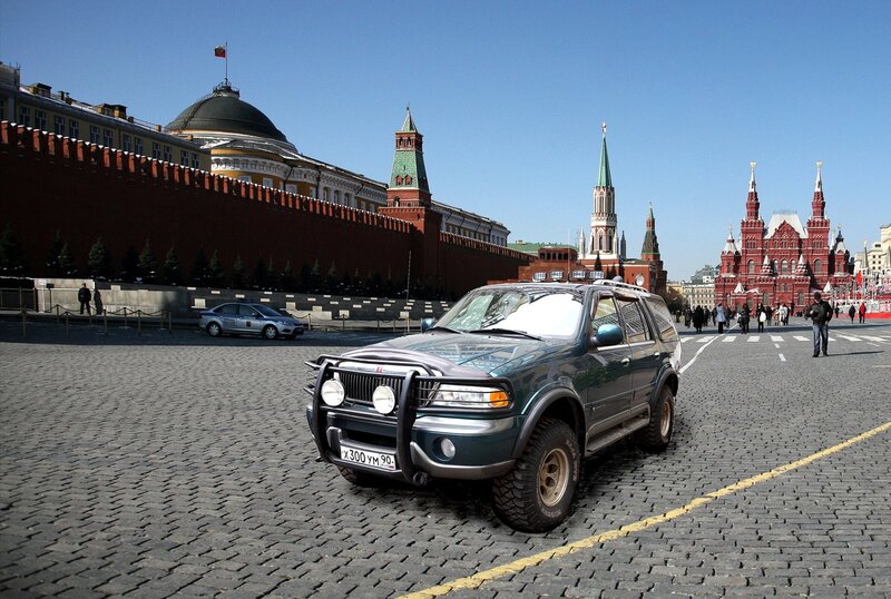

Я такие сейчас снимать буду. Не нравятся они мне. Хочу попробовать поставить L-образные. Давно купил, поставить все руки не доходили. Сейчас уже задние снял, скотч 3М купил, теперь бы денек без дождя.

Сегодня их установили. Фотографировать уже буду завтра. Смотрится гораздо лучше чем обычные.

Ну вот сфоткал...
