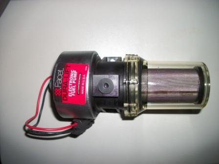

http://www.rockauto.com/catalog/moreinfo.php?pk=59758&cc=1034491
Если совсем присралось можно купить такой, надежно, правда не очень дешево, но наработка на отказ у них просто обасраццо. CARRIER TRANSICOLD или FACET... первый предпочтительней. Сетка у них очень мелкая, поэтому зимой если солярка Г, прям видно как кисель виснет на ней...
Питание насоса вешается на провод с положения RUN замка зажигания. На шевиках правда там оно идет еще и через датчик давления масла, там контакт специальный есть для этого. Он там как выключатель работает.
