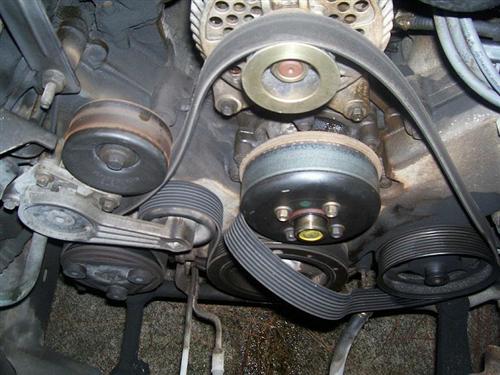

На работащем люфта не увидишь (я не видел на своём, хотя зоркий глаз). На холодном ДВС. Возьми длинный вороток 1/2 (80+ см), ослабь натяжитель и скинь ремень. Пошатай/покрути ролик натяжителя и паразитный. Есть люфт или вращается тяжело со "скрыпом" - то ремонт или замена.
Вороток 1/2 в квадрат на натяжителе вставляется (имхо гениально и просто). за 5 мин 100% диагноз вынести можно. См. фотку.
