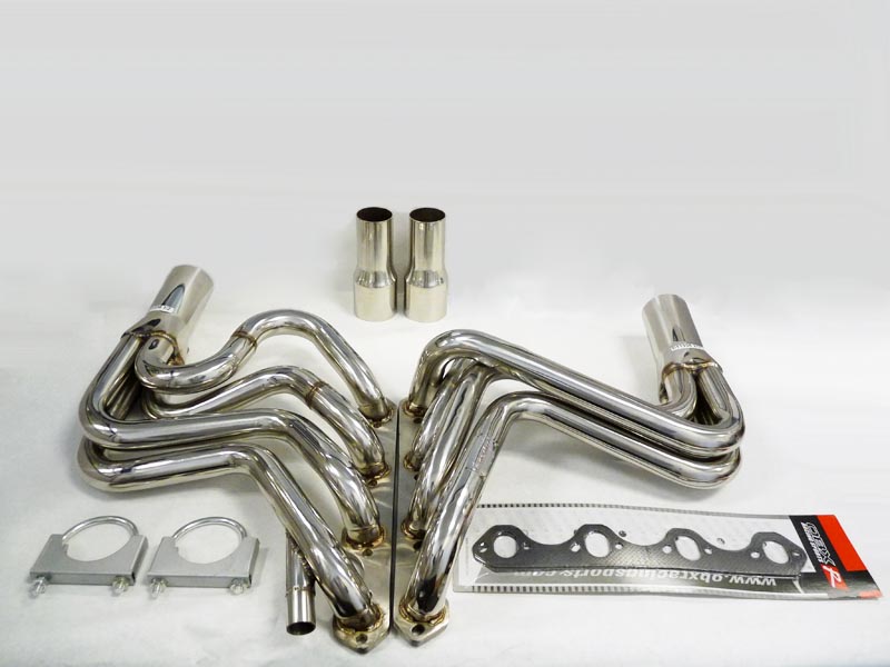

Ну вот такие обошлись в 20 с небольшим тыщ... нержавейка... тяжелые...
http://www.ebay.com/itm/OBX-Exhaust...=200708258107&ps=63&clkid=6906971451916670555

ну а чего после коллекторов... или пламегасители или катализаторы и банки ну тут уж прямоток типа Flowmaster 40 сам бог велел :)

а такие коллектора ведь нада как то изолировать?а то от них тепла больше чем от чугунных и лишний горячий воздух в подкапотном пространстве....
дык а я же ж те о чем, можно и не перематывать, но тогда чего то плавящегося рядом быть не должно, а так продается термолента обматываешь и все путем, и экран на стартер желательно поставить. Плюс этих коллекторов в чем, у них минимальное сопротивление потоку газов, газы проходят до соединения равное расстояние, нет "зажатых" горшков. Звук лучше, динамика другая, да и двигатель что работает, что ведет себя абсолютно по другому. Поэтому чисто для себя, есть резон их купить, да и раздвоенный выхлоп смотрится модно.
