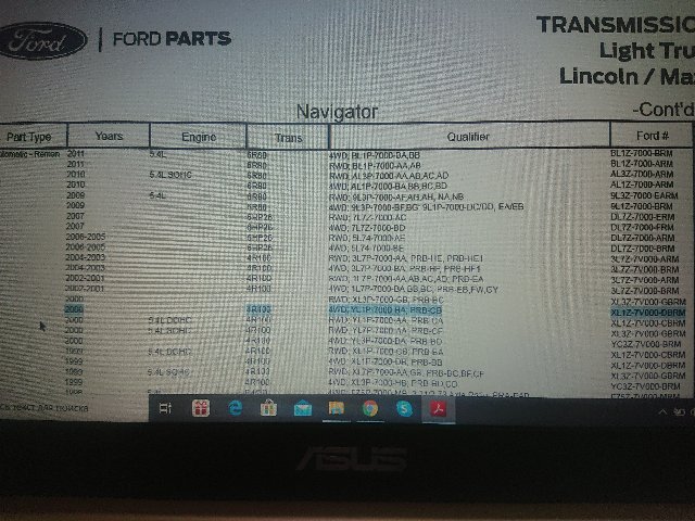

Lincoln Navigator 1, 2000 год, спалил два пакета фрикционов, вперед не ездит, Только назад... Т.к. руки из жопы, решил заменить на новую коробку, а на старой тренировать навыки ремонта...
Так вот, полез по автомобиль, сфоткал табличку на коробке, вбил большой номер, выдало что это 4r100... Начал искать, а коробки сотки с другой табличкой... Забил поиск по картинке, так нашло продаванов которые указывают мою табличку как 4r70w... Интернеты пишут что такое тоже устанавливалось до 2002 года... Возник вопрос, что у меня за коробка и
могу ли я её махнуть на 4r100 без переделок???
4R100, Navigator, 4WD, 2000 год, 5.4

Я тоже находил такую информацию, но смущает сама табличка, весь форум облазил и там маркировка 4r100 почему-то совсем другая и выглядит иначе...
Потому что это табличка завода на котором коробка проходила ремонт- написано жэ remanufactured.
Да и 70х коробок помнится мне не было на Навигаторах.
Спасибо за пояснение, а то вот отсюда: https://otoba.ru/transmissii/ford/4r70w.html инфа сбила... А на надпись не обратил внимания...
