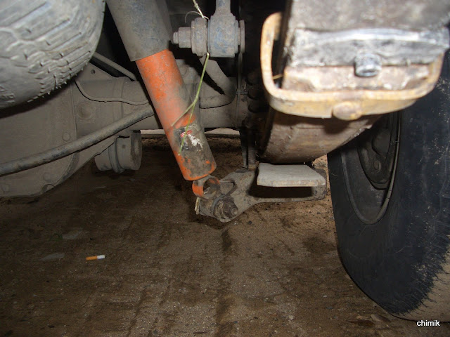

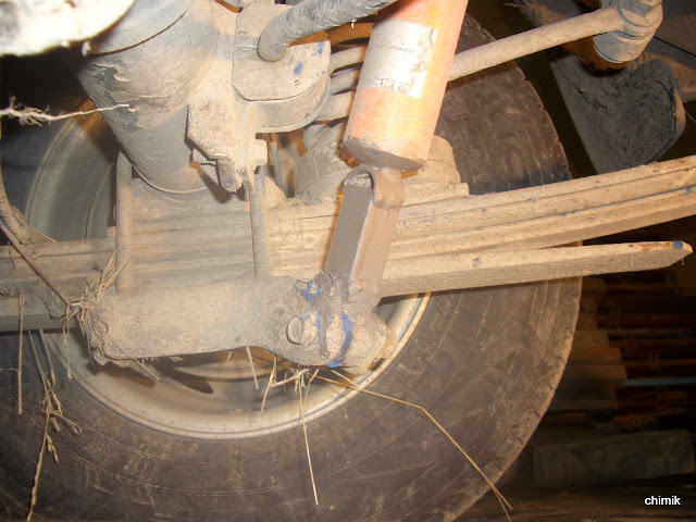

не знаю какие номера... я брал у вояк на помойке... :lol:
амы должны подойти... коль нет - решение проблемы такое...
или такое...
центральное отверстие в коренном и так есть, зачем его сверлить?
