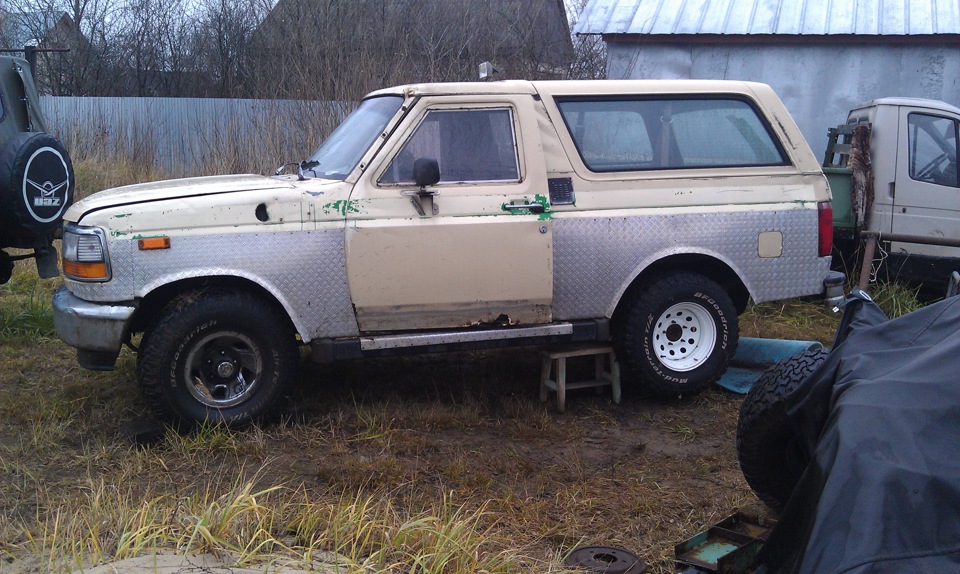

Привет всем. В связи с переездом в Москву, и не именеем другого транспорта хочу сменить колёса. Сейчас 35 стоят, ездить не возможно. При трогинии трясёт, приходится сцеплением выравнивать несоответствие колёс и передаточных чисел в мосту. До этого ездил на 33 но не по пробкам московским. Хочется максимально большой диаметр колеса, но чтоб не насиловать себя по пробкам на механике. Подскажите пожалуйста, из реального опыта. Кстати буду продавать 35 гудричи. Но это в другой теме, когда новые куплю.

Стоковые. На наклейке у двери должна быть
Мне на 35 мишках комфортно

у меня 33-е стоят. Трогается нормально, даже без газа. Тряски нет.
Может уже демферные пружинки диска сцепления износились? вот и трясет.

ЗЛОБНЫЙ BRONCOЗАВР, это у тебя что-то со сцеплнием, у меня тоже 35 стоят, отлтчно и разгоняется и едет. А когда 5,8 стоял, так вообще с буксом трогался на асфальте.

Проверь сцепление, поменяй главные пары.

сцепление точно ОК? обычно оно так выйопывается когда масло попадает на диск. Если просто ездить по городу, то ваш выбор - 31 штатные колеса (265/70/15). бронк и разгоняется хорошо на них и останавливается без жженых колодок и больших глаз водителя :))
Смотрится конечно не очень, но здесь приходится уже выбирать.

вопрос снова актуален. Киньте фото, как на 31 бронко выглядит. У меня правда лифт кузова два дюйма. есть может у кого такие фото.
