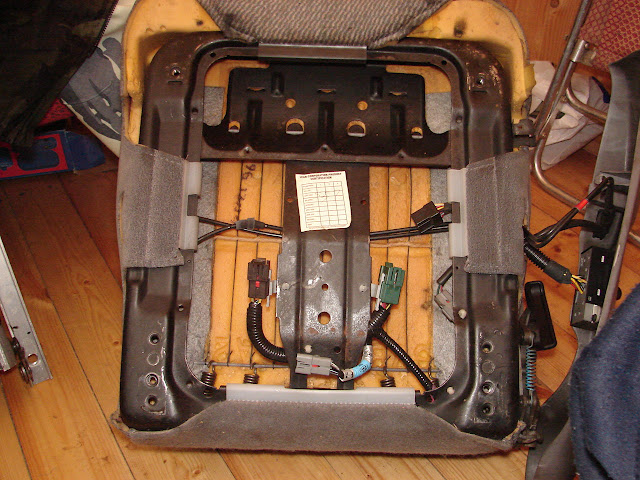

подогрев ставил емелевский УК 2 вроде называется.....фотки к сожалению яндекс удалил....
преимущества емели:
-цена/качество
- различные режимы нагрева + автоотключение
- материал нагревательных пластин (не боится если его деформировать либо втать коленом на сидение, c проволочными элементами возможны обрывы и выходы из строя всего элемента, у меня за 2 зимы всё ок.)
но суть в чём:
1. сиденья вынимаются полностью
2. откручивается спинка сиденья
3. откручиваются салазки+лифт комплект сидения (моторчики и прочая хня)
4. раскрепляем нижние зажимы обивки спинки, открепляем липучки типа репейник (ими крепится такань к поролону их там 3 штуки горизонтально) при это ничего другого не открепляем, берём лист обогревателя (он с одной стороны на самоклее) и ловким движением засовываем внутрь....и расправляем-спинка готова...
5. аналогичным способом поступаем с сидушкой, можно конечно открепить металлические кольца на натяжном шве-но это лишний гиммор...
6. питалово берём от второго прикуривателя что в ногах у пассажира...т.к. он отключаемый....

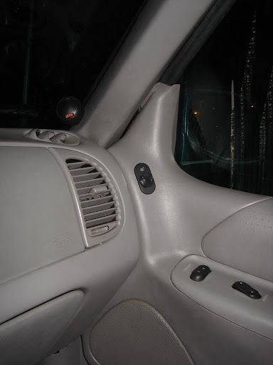

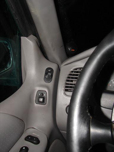

7. управляющие кнопки поставил на двери в район регулировки зеркал ....и симетрично со стороны пассажира....
точка крепления сзади- осторожнее с декор накладкой она почти одноразовая но потом ставится на клей...
снятое сиденье вид снизу

и регуляторы/выключатели на дверях
