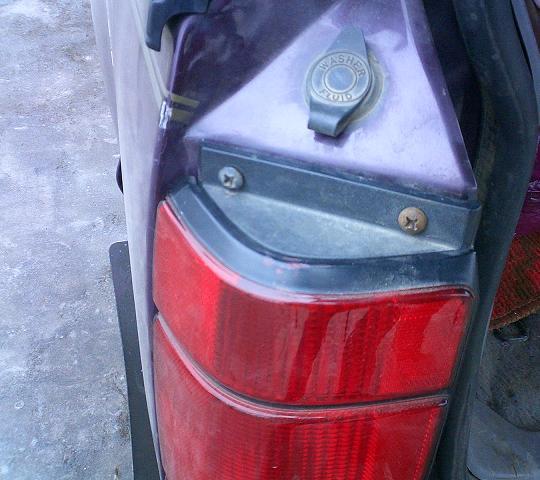

Оказалось все гораздо проще. Не заметил сразу два винта вверху фонарей - открутил, снял с ребристых пеньков (с настораживающими звуками), снял изоляцию зелено-красного (левый фонарь) и голубо-какого-то (правый) в центре между лампочкой и началом кабеля, заизолировал и готово.
Я то вначале считал - какой кабель нужен, в итоге купил 5-жильный, а реально понадобилось всего два провода длиной 1 и 1,5 метра - на правый и левый фонарь поворотника/тормоза, т.к. отдельного провода поворотника на Форде нет. Прикрутил именно провод поворотника, в розетке №1 левый, №4 правый. Осталось только на прицепе перекинуть клемы с поворотников на стопы. Провод габарита и массы взял с лампы подсветки номера. Вуаля.
