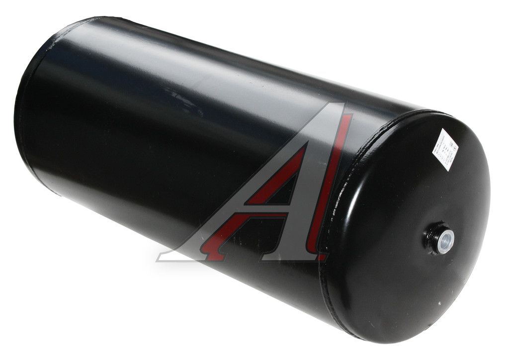

Я бы не мудрил, и поставил обычные от наших грузовиков по 40 л три штуки. У них есть и слив конденсата, и аварийный клапан и все что нужно.
xaoc25
231
25
Ford F-150 2011
Мазовский ширина/высота 280 мм, длина, 710 мм, вес 10,2 кг. Не тяжеловат будет?
