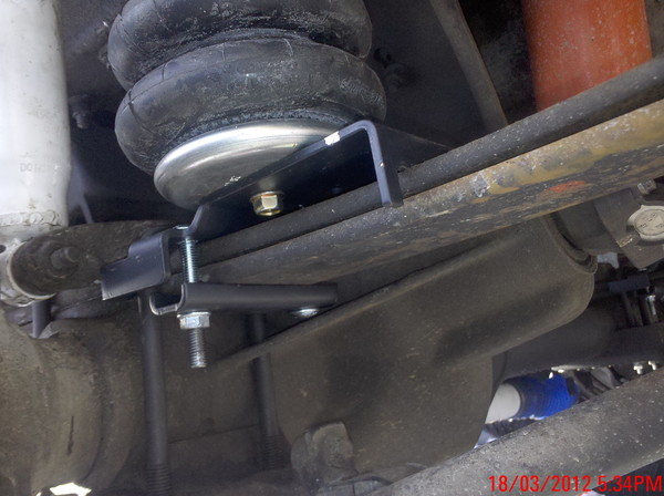

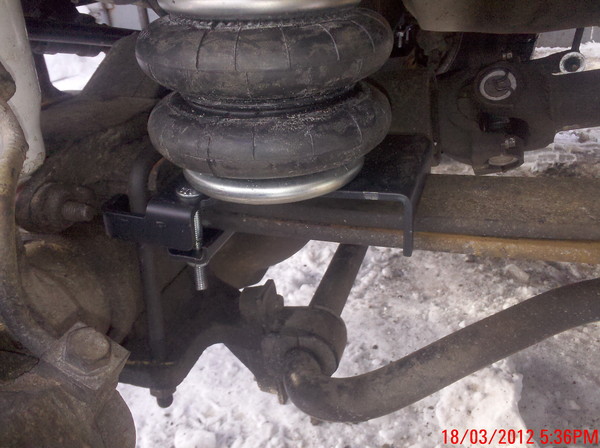

Фото с водительской стороны.

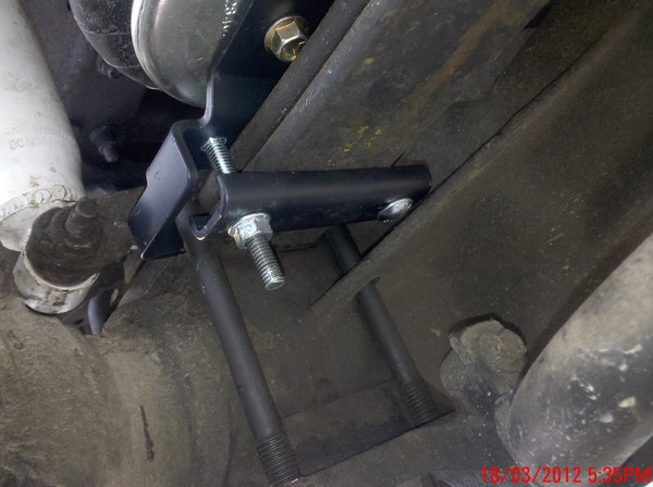

Нижний брэкет

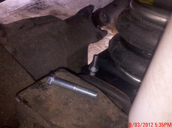

Крепление нижнего брэкета к рессоре с авторской установкой дальнего болта.
Инструкция предлагает на мой м.г. и далее ставить туда обычный болт с шестигранной головкой.
Я же просто перевернул болт с полукруглой головой.
От проворачивания он вполне нормально стопорится в прорези нижней пластины
С правой стороны оба болта встают без малейших проблем - редуктор моста не мешает.
Сэкономленный болт :lol:

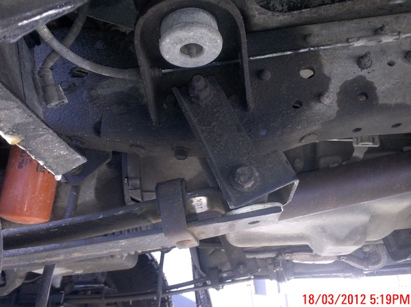

Нижний брэкет

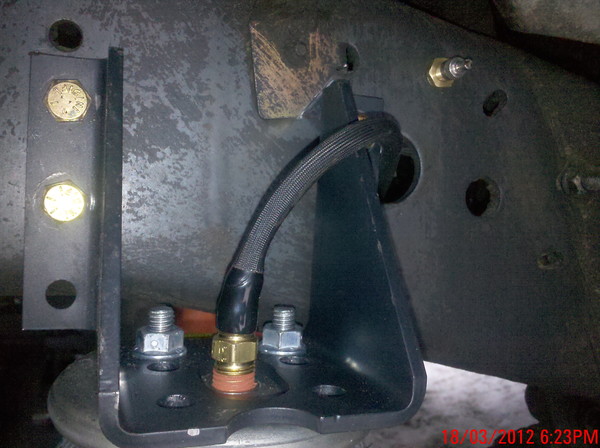

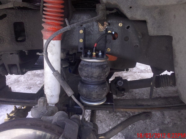

После закрепления нижнего брэкета чуть поддуваем подушку (для удобства) и размечаем отверстия на раме для крепления верхнего брэкета. Одно из отверстий совпадает с уже имеющимся на раме, три придётся просверлить (с каждой стороны рамы)
Сверло используем 10мм диаметром. Перед сверлением проверяем что бы не просверлить что-нить нужное, расположенное внутри рамы! :shock:
Подушка должна располагаться вертикально.
Следите за наклоном верхнего брэкета!
Прихватите его плотно одним болтом за "подходящее отверстие" в раме и поддуйте воздухом подушку, что бы он встал ровно. Молоток вам в помощь. :lol:
Если брэкет правым краем ложиться на кронштейн тормозной трубки - отрежьте "болгаркой" правый нижний уголок кронштейна. ;)
Зачистите раму от "слоя шоколада" перед установкой брэкета.
Нагрузки на него достаточно велики - он должен встать как родной.
"Большие шайбы" из комплекта, что ставятся под гайки изнутри рамы, могут перекрывать друг друга. (Косяк производителя!) Обрежте одну из рядом стоящих шайб по хорде. Проверьте что бы шайбы хорошо легли при затяжке гаек!
Отверстие для ниппеля справа я использовал уже существующее овальное.
Слева же там в раме проходят топливопроводы и пришлось сверлить.
Выносить ниппеля на бампер (по американской традиции) я не стал.
И так достаточно удобно подкачивать, а возни с прокладкой трубок меньше гораздо.
Трубки в фиттинги вставляются очень легко и просто.
Легко и просто же и вынимаются.
Надо стравить давление, прижать кольцо к фиттингу и потянуть за трубку.

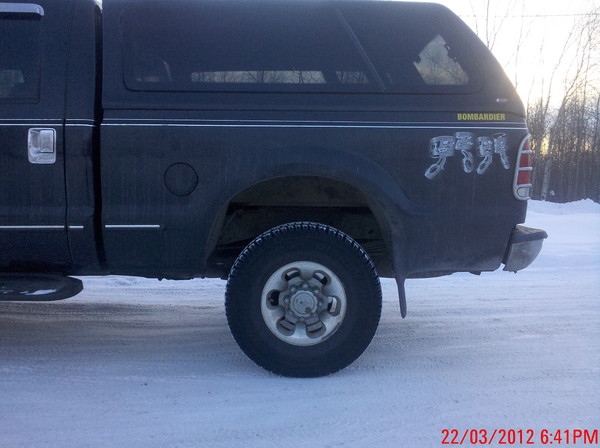

Думал что вполне хватит пневмы спереди, а типа задняя ось далеко и не сильно и роялит. Теперь ощущается что и она вносит свой вклад в комфорт. Поменял вчера там почти все противоскрипные шайбы - должна стать несколько помягче.

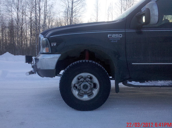

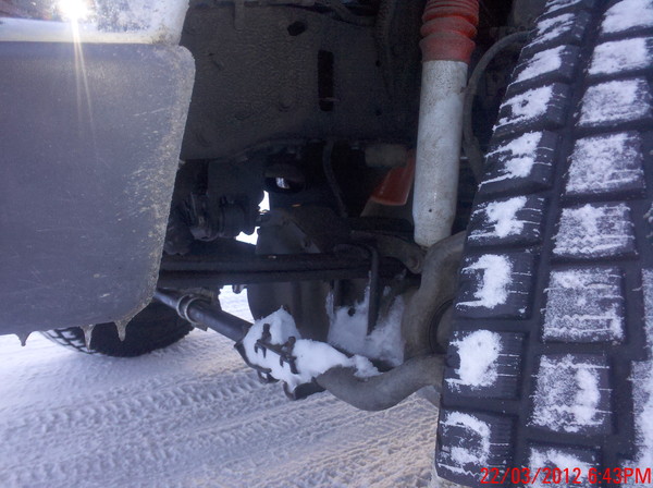

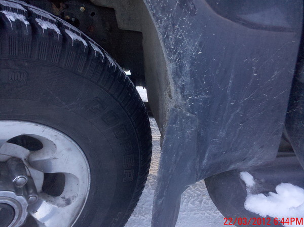

285/75R16 = 33 колёсики
Вид колёс в арках (наклейки - творчество прежнего хозяина. потеплеет - обдеру)
Зазор до отбойника
Зазор до локера при частично вывернутых колёсах
