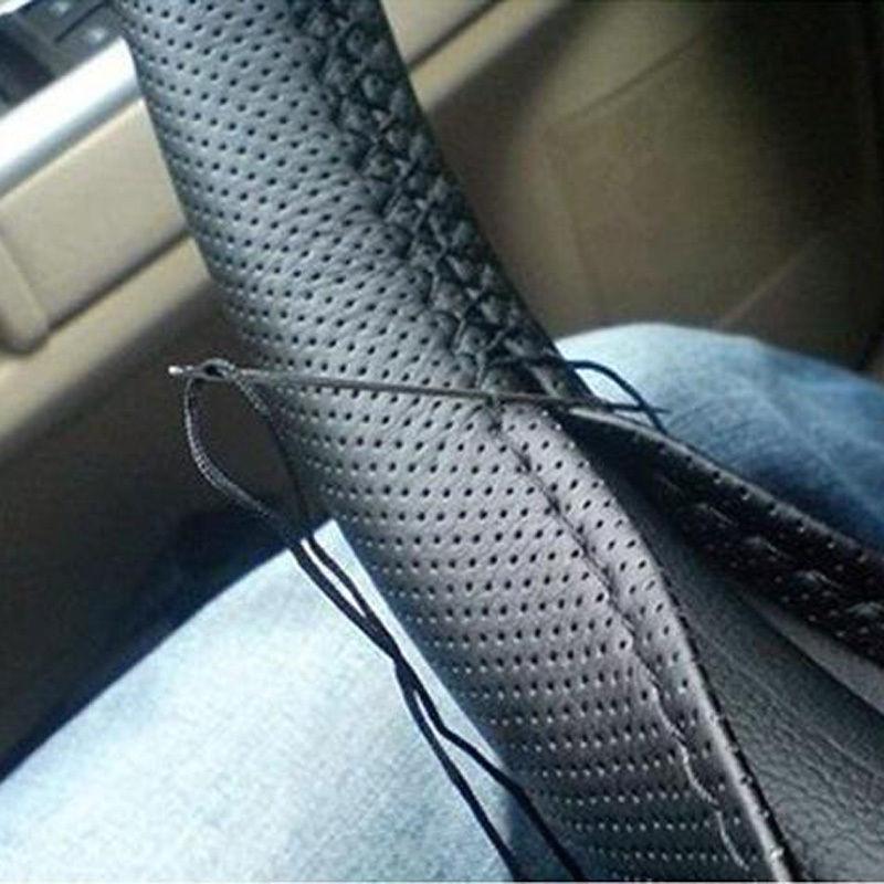

Сам долго пытался найти кожу серого цвета, но нигде... Заказал через инет искусственную с дырочками. Очень прочная оказалась. Сейчас отдал швее знакомой, чтобы строчку сделала там где буду потом нитью стягивать. Скоро начну перетягивать руль.
