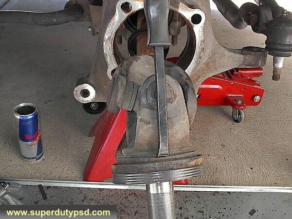

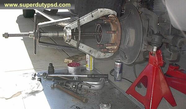

Вероятнее всего у тебя полуось закисла в игольчатом подшибнике либо этот самый подшипник развалился и блокирует полуось. Нужно было снять ступицу и посмотреть что там.
Мне кажется что не надо её так "останавливать" - заклинивший подшипник окончательно сожрёт йоку.
Мануал с картинками: http://www.superdutypsd.com/ball_joint_article.php
Сильно подозреваю что ступица "пойдёт" только вместе с полуосью, а та, в свою очередь, с вакуумным сальником.
Надо будет обязательно иметь съёмник:
