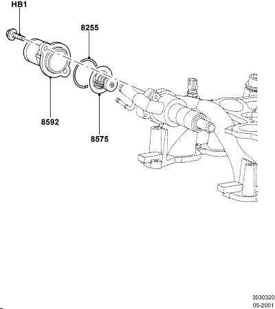

Я тоже брал оригинал, прокладки в комплекте нет, приобретается отдельно, мне обошлась в 270 руб.
Местонахождение термостата тут:
8575 - термостат, 8255 - прокладка.

Да, видел эту картинку, прокладку наверно стоит заказать отдельно... номер 8255 на схеме?
