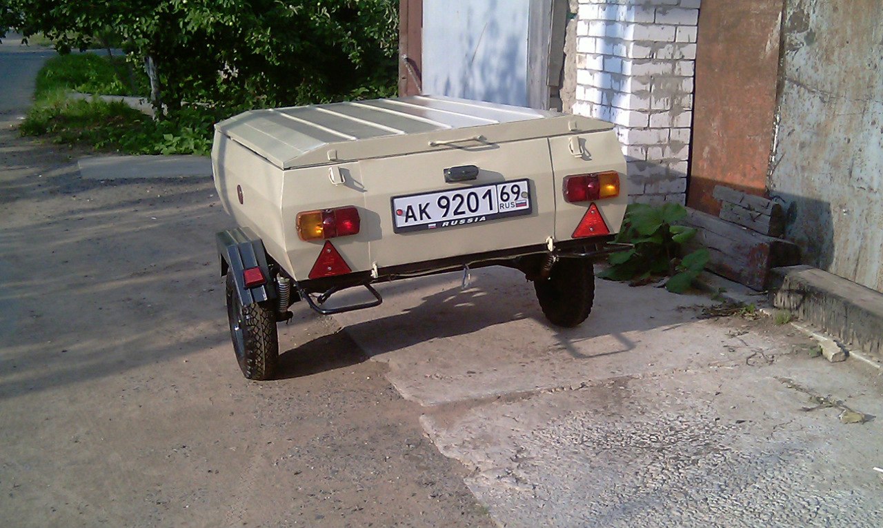

Небольшой прицеп типа Алиса сделан в СССР еще. Он у меня есть

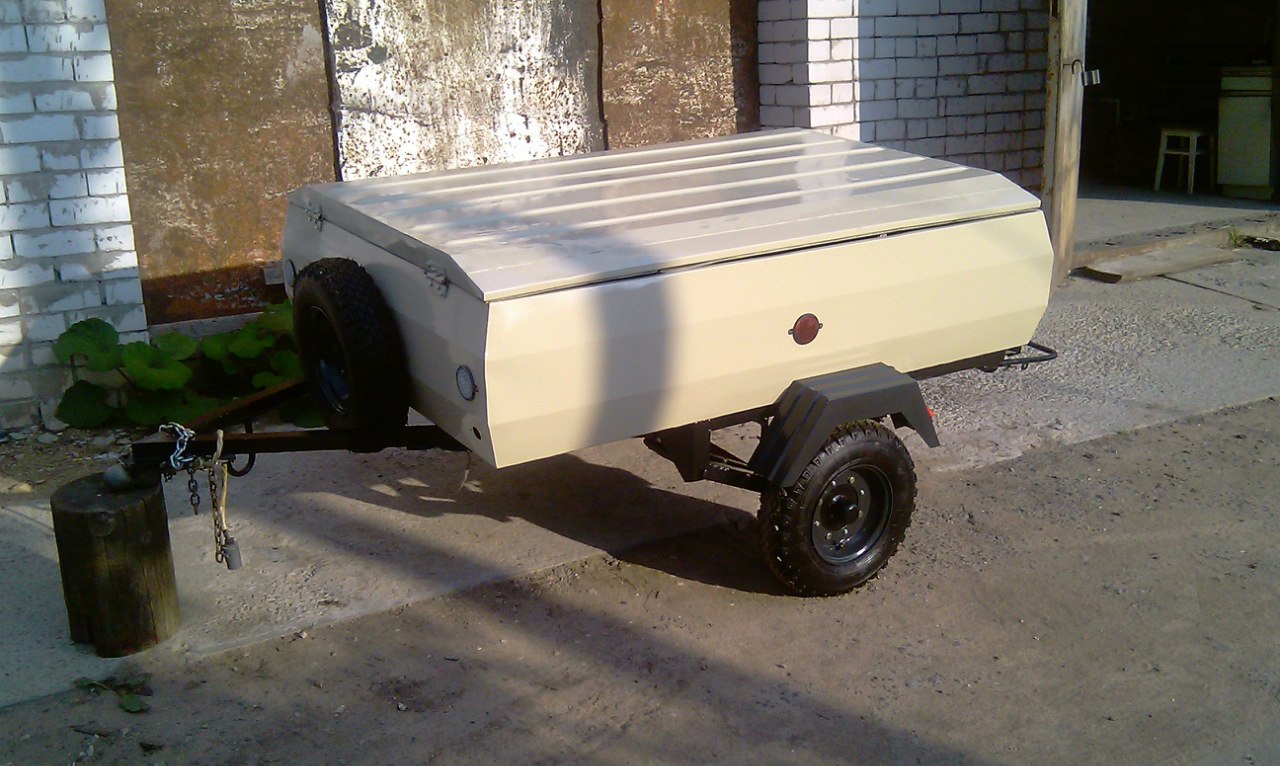

Немного поправлю. Именно эта Алиса сделана в 1990м году на Калининском Вагоностроительном заводе г Калинин (ныне Тверь). Бортовой номер 30, те он вообще ранний из первой серии. В качестве подвески у него сплошная балка со ступицами от сельхозтехники. Прицеп отреставрирован.
Вот хочу его немного потаскать к тёще в деревню да так по мелочи. Думаю если взять низкий то шар можно будет нарастить если что а вот опустить уже не выйдет..
