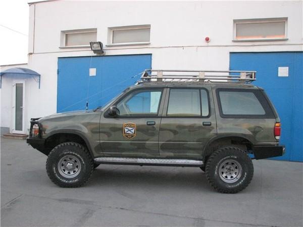

ЗЫ по сабжу тут были фотки, кто-то выкладывал, но там 35 колеса насколько помню.
последняя его тема про люстру была, типо поставил и не нравится, попробуй поиском.
а вообще вот - моя мечта :)
и арки там не подрезаны, просто лифт

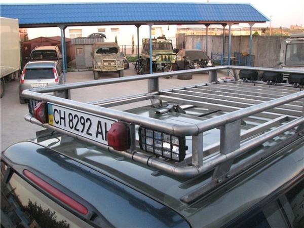

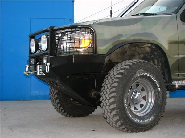

а есть еще фотки этого военого экспа ? бампера и багажник охота посмотреть получше
Фоток нет, если только еще пара, про люстру. Это Севастопольский Эксплорер. Снят как пример изготовления бамперов и багажников, фотки были на одном из украинских сайтов изготовителей обвеса, типа наших КДТ, Галагрина и т.д. По моему там боди было, на 2". Могу ошибиться, давно там фотки рассматривал.

а я кстати и не тебя ввиду имел. кто-то с югов, из Сочи по-моему, ну или откуда то оттуда.
есть еще одна фотка этого экспа. больше у меня нету. меня порадовал мегалюк :)

На фотках Форд Эксплорер красив, не спорю, но порнуха в виде защиты, это ппц. я фактически через бревна преезжаю, уперевшись в них передними колесами сначала, а здесь..... ну впрочем у всех свои задачи.

во, нашел я его, Краснодар :)
http://www.ford-trucks-club.ru/member.php?u=1363
а вот темя про люстру
http://www.ford-trucks-club.ru/showthread.php?t=6122&page=2
но судя по фоткам, у него тоже нерезаные
ORREL,
да, с защитой там порнуха сплошная. клиренс не увеличен нифига, а если задом ехать, то возможно и цеплять будет.
но мне чисто внешний вид нравится :)

не пойму, там рессоры поверх моста вынесены?!?
Ничо подобного.
При переносе рессоры поверх моста, общий лифт получается не менее 150мм. При этом колесо кардинально вылазит из арки. Посмотрите на фотку. Популярно все расписал, где находится ось моста, при обычном переносе рессоры. То, что стоит резина 33" не имеет значения, взаимное положение оси моста от арки крыла от этого не меняется. Пневма немного поддута, рессоры просевшие потому что.
Так что у Экспа либо бодик, либо выкручены торсионы и увеличен прогиб рессор. По моему там все-таки бодик на 2".
Жалающие могут живьем проэксперемтировать, ход заднего амма позволит поднять жопу на 150мм и поглядите как Форд Эксплорер будет выглядеть :) Истинный цапел или избушка на курьих ножках (не нужное зачеркнуть) :)
