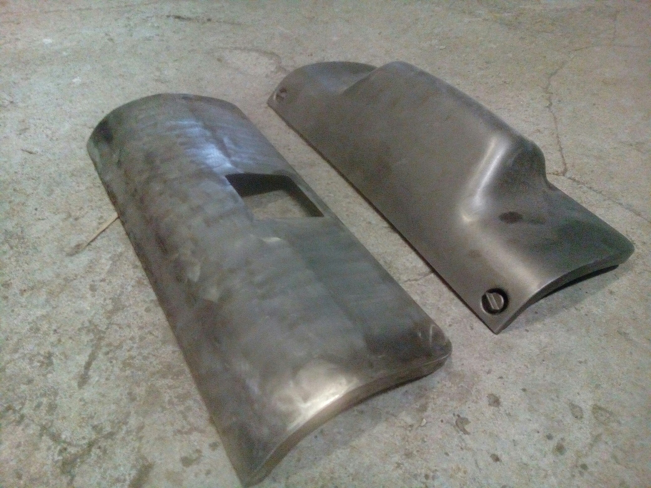

я конечно уже успел купить и оригинальную заглушку, но тем не менее, сейчас в прцессе изготовления стальная копия, примерял на машину, выглядит интереснее оригинала даже, к тому же планирую закрепить ее надежнее и перевесить на нее номер с двери (на двери мешает ручкой пользоваться)

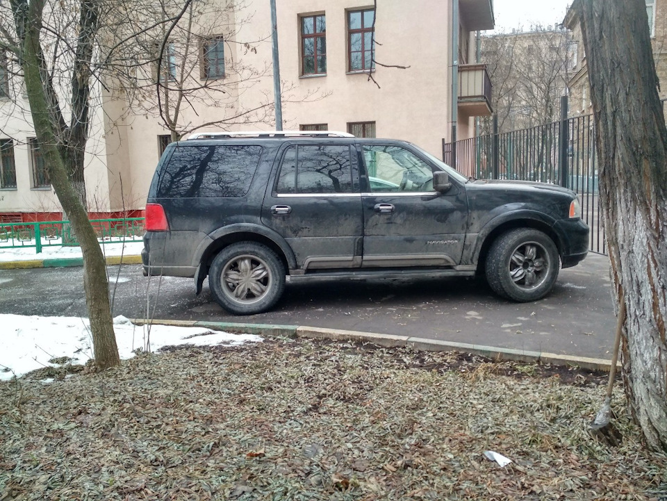

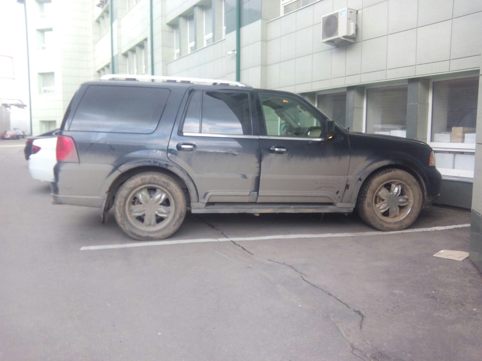

Если кто — то, вдруг, читает мой бортжурнал на драйве , то он мог заметить, что ранее я писал о том чем чреват оффроуд для нашей пневмы.
В кратце - внезапно под правым передним колесом разверзлось болото, она села на раму, компрессор начал дуть и порвал задний баллон. Занавес.
Возможно она у меня неправильная какая — то, но судя по тому что в моторы никаких признаков чтобы о ней волноваться она не проявила — считаю что она была исправна.
Так вот решено было поменять пневму на пружины. 10 000 р, оди день работы — и привет надежность и кондовость а вместе с ней… невероятная мягкость подвески.
вопреки ожиданиям теперь тармвайные рельсы проезжаются с ощущением обычного асфальтового стыка под колесами. мелкая гребенка теперь вовсе не существует.

Че то морда низковато,проставочки можно поставить.А как системы вспомогательные,отключал или забил? Пневма ведь на многое завязана.
666sotona13
101
Lincoln Navigator 2004
#66
да, со временем сам пришел к выводу. что машина низковата, изготовил проставки и поднял машину на прежний уровень:

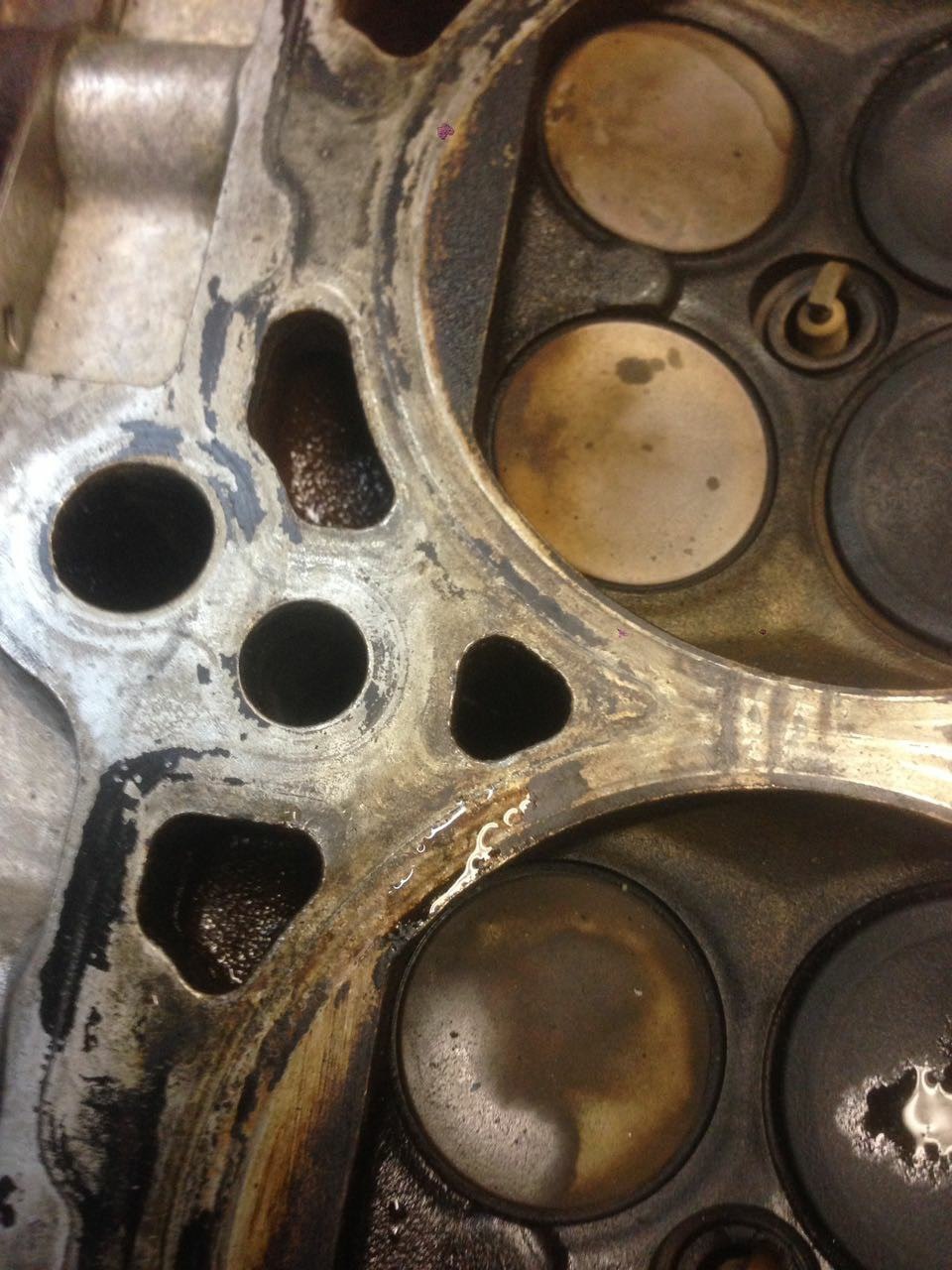

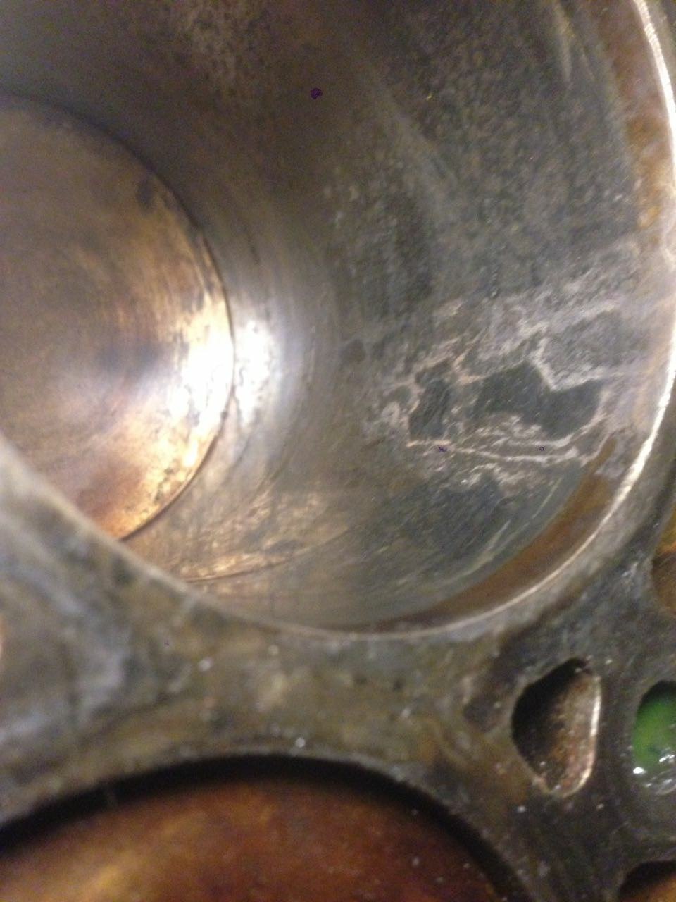

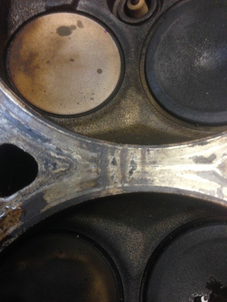

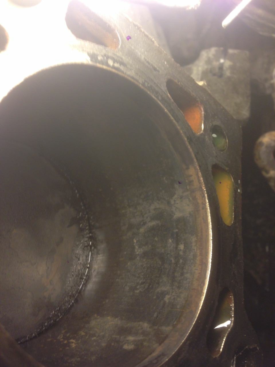

однако год прошел время поводить итоги, и увы они печальные.
появились признаки перегрева 7го цилиндра (тикающий звук)
начал уходить антифриз, а вместе с ним и масло, котрое также появилось и в расширительном бачке.
мастер на мои увещевания о том что с машиной что - то не в порядке не реагировал, зато предложил поменять мотор на другой за символические деньги.
пришлось ехать на вскрытие
при разборке было ощущение, что болты были недотянуты на одной из голов (со второй то все хорошо)
Теперь надо решать что со всем этим делать. Варианта рассматриваю три:
1) продать желающему восстановить мотор и кататься (цену вижу в районе 350 000)
2) сделать капиталку, но на этот раз уже в нормальной мастерской, где умеют читать мануалы и пользоваться динамометрическим ключом
3) воткнуть мотор с <s>помойки</s> разборки и продать машину дороже. осознавая, что это ненадолго
есть конечно вариант поверить в то что все моторы у нас продаются с машин с пробегом в 10 000 миль. ездила бабушка, и то только от дома в сервис , чтобы масло поменять, но я в эти сказки не верю.

что то я не понял - так кто перегрел двс???? ты сам на оффроуде??? и что по фото - бробило прокладку???
Добавлено через 37 секунд
как тиканье связано с тем что на фото?
машина была куплена с перегретым мотором. Как уж он это сделал - вопрос к предыдущему хозяину. тиканье - это известная проблема:
Эта проблема получила название: «Coolant Flow» ( в головке блока цилиндров) – в 2003-2004 DOHC головки имели недостатки литья и конструктивные просчеты в организации потока охлаждающей жидкости в первой ревизии ГБЦ, что приводило недостатку циркуляции охлаждающей жидкости в задней части двигателя со стороны водителя и вызывало перегрев 7 и 8 цилиндров. Это приводило к появлению характерного тикающего звука, из-за деформации седел клапанов и их последующего выхода из строя
тикало оно с самого начала, после того как я получил машину, периодами то по несколько секунд, то по минуте. вероятно в зависимости от того как клапан повернется. так что я делаю вывод, что клапана были притерты, но геометрию седел никто не проверял, отсюда и периодическое тиканье, надо было менять седла (или как минимум одно)
По поводу перегрева - нет, я всегда наоборот жаловался на недостаточный прогрев (не выше 75 градусов) . И внешний вид внутренностей цилиндра говорит о том, что тосол лился в цилинды весь год, потому как такую коррозию вызвать внутри цилиндра - это не простая задача.
