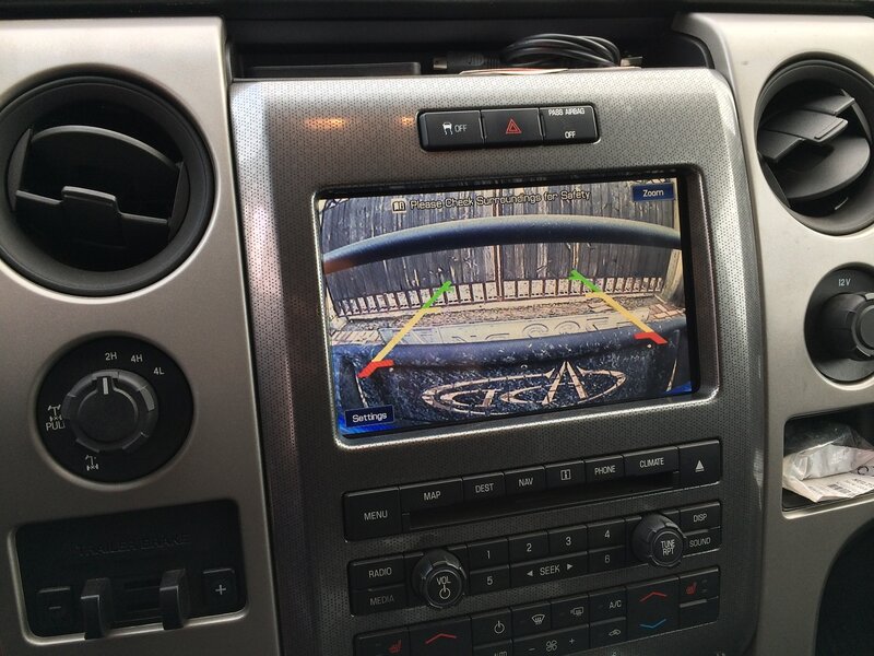

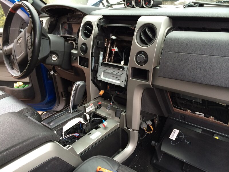

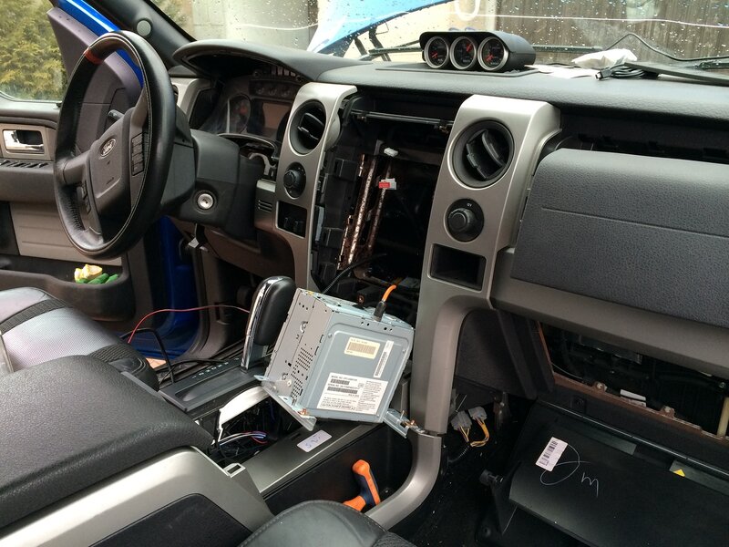

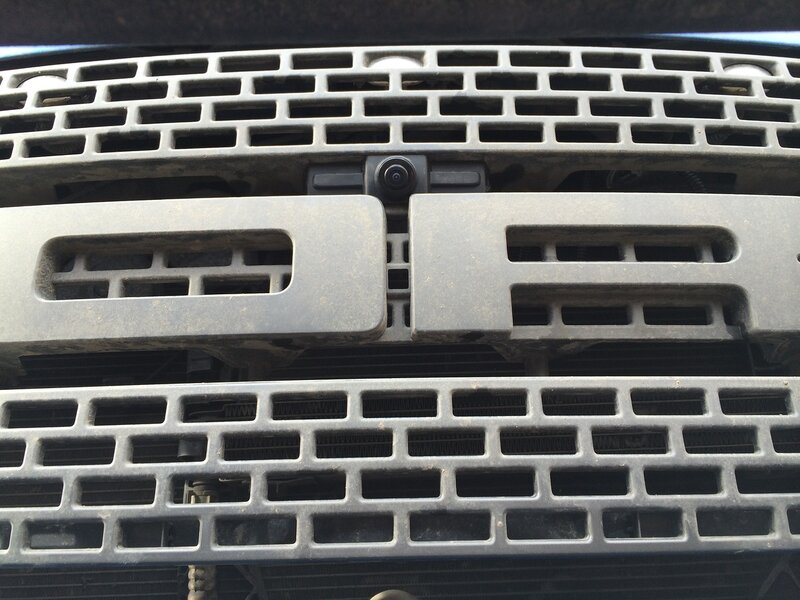

Купил себе такую приблуду
что бы подключить камеру пришлось разобрать почти весь салон машины :)
даже аирбэг надо снять :)
в итоге работает

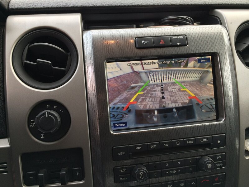

ПЕРЕД
правда за кенгурином ничего не видно, но и ставил для того что бы с ним парковаться удобней можно было.
ЗАД все в штатной магнитоле
есть еще какие то фишки в этой системе, еще не разобрался, будет что то интересное напишу про это :p

прикол в том что сейчас можно включать любую камеру на ходу, хоть переднюю хоть заднюю.
нажимаем кнопку мультимедия на руле и держим 3 секунды, сразу включается камера, единственное неудобство когда переключаешь камеры стрелочками на руле, переключаются радиостанции :lol:
Добавлено через 47 секунд
550 дол весь комплект
