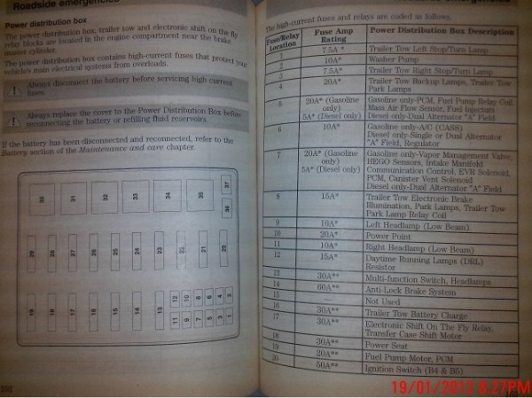

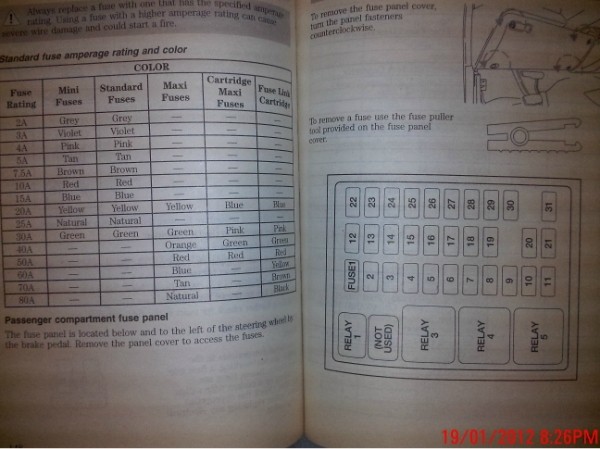

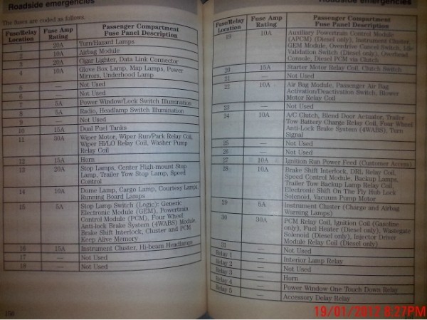

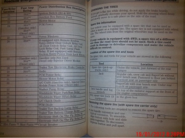

Может у кого есть схема расположения предохранителей на Ford F-250 Super Duty 5,4L 2000 года под рулем и под капотом!Залез менять предохранитель на плюс диагностического разъема и второго прикуривателя-так пришлось методом тыка!
Дима,я вчера у себя менял пред.на силовой прикур.,если блоки пред. у нас одинаковы,то завтра на покатушках пальцем покажу. Или могу взять с собой на втречу тестер и за 2 мин. найдём твой сгоревший пред.не снимая каждый.
