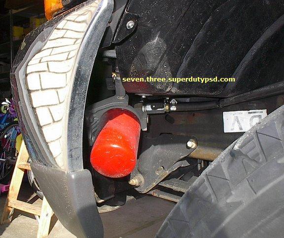

И была там описана система фильтрации антифриза на 7,3TD:
http://www.superdutypsd.com/coolant_bypass.php
Не всё мне там понравилось. В частности установка кронштейна для фильтра под крылом кажется мне несколько странной и экстремальной для российских условий.
Хотя, в принципе, корпуса фильтров достаточно толстые и нержавеющие...

Вот подключение. Залез и посмотрел: ДА, на корпусе термостата там есть пробочка резьбовая и ничего сверлить/нарезать не придётся. :)
Вот расположение фильтроэлемента
Вот может кто сказать:
это самоделка или "заводской" набор?
всё там правильно с подключением - будет циркуляция?

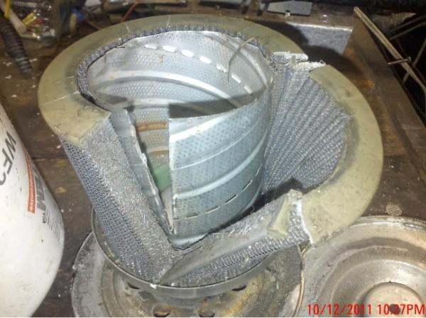

"Разболгарил" сегодня БУшный фильтр с трактора - внутри муть и масло.
А так муть оседает по системе и потом: "помогите греется" и/или "помогите холодно" :(

У меня стоит. Подключено именно так, кронштейн с фильтром висит на правой (водительской) стороне радиатора там где верхний патрубок подходит. На 6.0, 6.4 и 6.7 фильтр антифриза вещь вообще необходимая .

1 вопрос откуда там берётся масло? конец прокладке или трещена в голове в этом случае думаю фильтр не поможет.
На тракторе масло берётся из непротёртого ведра которым разъе...гильдяи заливали тосол :x
Либо в результате проблем с теплообменниками. А вот всякая муть, норовящая выпасть в осадок, есть везде. :(

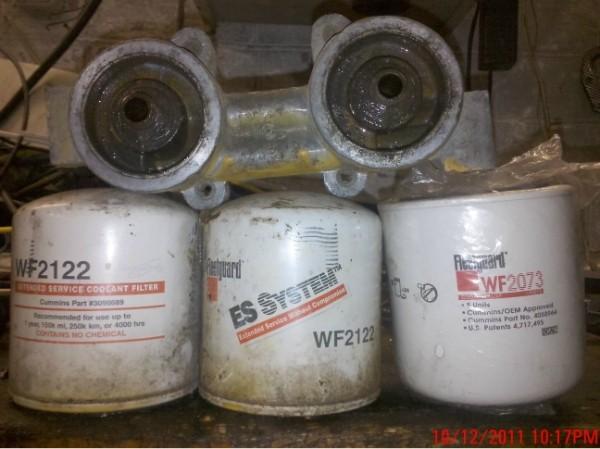

Прикол в том, что у меня есть кронштейн и фильтроэлементы.
Осталось придумать куда (ибо кронштейн фильтров двойной и громоздкий) и собрать переходники-краники-шланги.

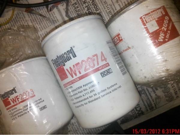

Тимуру:
Фильтроэлементы на антифриз бывают такие:
Хрен знает что там за резьба (на вид одинаковая у всех), но с топливным фильтром от Патруля не совпала и, следовательно, кронштейн от него без переделки не подойдёт.

фильтр под крылом.?...по мне так нифига не айс...я как то ветку под крылом возил...при неудачном стечении фильтр можно "Свернуть"...может я и не прав конечно...
п.с. а подкрылком он закрывается? он снят...или так и есть? А так конечно колхозом попахивает....
